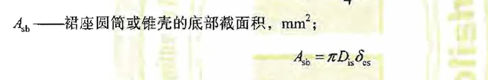

NB/T47041标准中第24页,7.1符号中Asb的计算公式中的直径为什么不是按Asb=π(Dsi+δes) δes进行计算呢,是有什么考虑还是个错误呢?

裙座筒体的截面计算公式,附图为标准上的,标准上是内径乘有效厚度,我认为应该是中径乘厚度  详情 回复 发表于 2018-2-5 10:25

按标准计算偏保守。  详情 回复 发表于 2018-2-5 10:40

我认为,既然明确是截面积,就按实际的来取,有必要偏保守吗?设计计算本来就是有安全系数的。  详情 回复 发表于 2018-2-5 10:48

差别大小与塔体的直径和裙座筒的厚度有关,问题是按实际的截面积计算能通过,可能按这个公式的截面积计算就通不过,得加厚筒体,这不是浪费吗?  详情 回复 发表于 2018-2-5 11:02
差别很小。  发表于 2018-2-5 10:52

可能规范写错了吧
