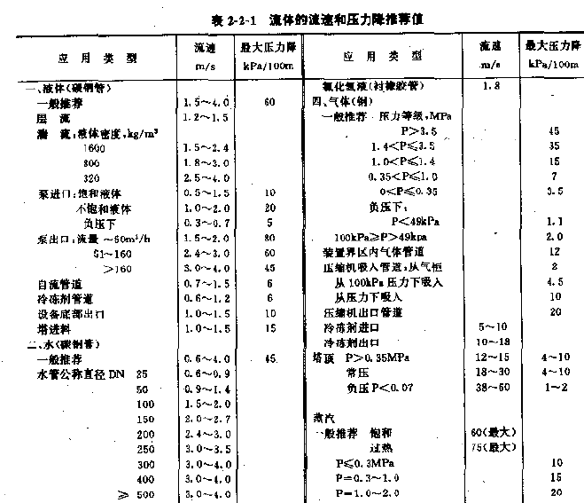

[求助] DN25的管道流量
14.1K |8
简介--本帖最后由 sxf1028102800 于 2018-2-4 22:59 编辑 DN25的管道,其水在管道里走,在常压下最多水能流多少方?谢谢,加分-登录查看全文

简介--正常按2米/秒的流速计算。-登录查看全文

简介--0.1MPa压力下  水的流速可以按0.5m/s计算。公式:截面积πR2×3600秒×0.5m/s,大约在0.9方每小时-登录查看全文

简介--若是常压,再没有位差,能流动吗?-登录查看全文

简介--正常市政管网的水流速在1~2m/s     流量大概是0.0005~0.002立方米/s左右-登录查看全文

简介--根据《石油化工装置管道安装设计手册》规定,水介质在DN25的管道中的流速取0.6~0.9m/s,也就是说管道流速应为1.1~1.5m3/h之间-登录查看全文

简介--自流管道,流速参看HG/T20570-登录查看全文

简介--管子越细,摩擦阻力越大。所以流速的取值要适当小些。-登录查看全文

简介--位差   坡度一点参数都没有吗-登录查看全文
