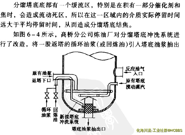

减压塔底部渣油350度 流动慢会结焦 流动快也会结焦吗  同样是350度

这个温度结焦相当快,如果增大线速会好些。

线速有什么好处呢
发表于 2018-2-1 20:45:56
线速度大,在底部的停留时间会短
发表于 2018-2-2 11:06:51
停留时间短和结焦有什么关系呢 结焦是因为温度 又不是速度  详情 回复 发表于 2018-2-3 19:36

注入蒸汽或冷油降温。
发表于 2018-2-4 14:35:21

结焦主要跟温度有关,跟速度也有一定关系,速度快结焦相对少点

同意楼上观点。停留时间越短越好,所以减压塔底部比上面细,就是为了减少渣油停留时间。
