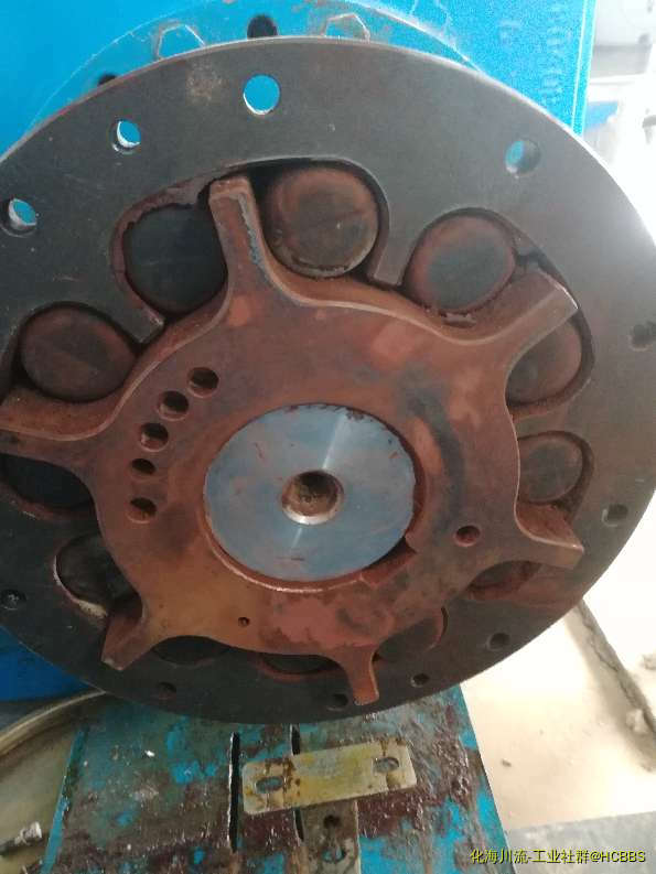

[讨论] 请问,这种在过载时可以自动松脱的联轴器叫什么?有结构图的给传一份?
4.2K |19
跳转到指定楼层
backcat666 | 只看该作者 回帖奖励 |倒序浏览 |阅读模式       最后访问IP广东省
如下图,谢谢了!

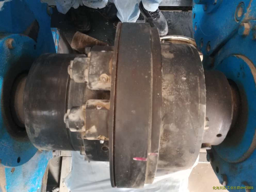

6
backcat666楼主 | 只看该作者       最后访问IP广东省
简介--第一张为非电机端;第二张为电机端;第三张为安装在前两个之间可以在过载时自动松脱的装置!-登录查看全文

zhc123mh123VIP会员 VIP会员 | 只看该作者       最后访问IP山东省
简介--这个东西就扭矩限制器,超过一定的扭矩,会自动拖开,内部结构很简单,就是四个结构中分别有一个球,过载时,钢珠受力过大,脱出槽,一般用在挤出机上,扭矩限制器的品牌应该时贝贝胳的, ...-登录查看全文

12
shh_飘仙VIP会员 VIP会员 | 只看该作者       最后访问IP浙江省
简介--是限扭矩联轴器,有液压的,机械的,摩擦片的等,防止过载、烧电机等。挤压造粒系统常用。-登录查看全文

15
zaiysVIP会员 VIP会员 | 只看该作者       最后访问IP重庆市
简介--摩擦盘,过载脱开保护。-登录查看全文
简介--BMM-G顶针牙嵌式 BMM-G顶针牙嵌式 技术参数 主要特点: 2. 过载消除后必须手动复位。 3. 适合惯性比较大的工况下使用,如挤出机、破碎机等。。。 4. 过载后可配备接近开关或者机械开关,能输出信号报警或者停掉电机 ...-登录查看全文

wawaxinxintaozi + 5 积极参与
简介--摩擦离合器,超出扭矩后就会打滑,造成联锁停机,楼上说的没错,一般用在挤压机上-登录查看全文
简介--backcat666 发表于 2018-03-06 14:05 应该是离合器!离合器只是联轴器的一个分类。-登录查看全文
