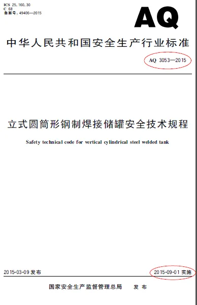

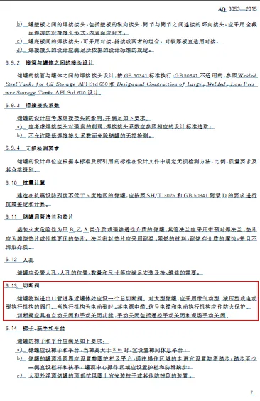

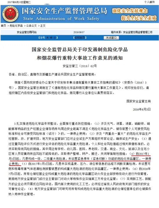

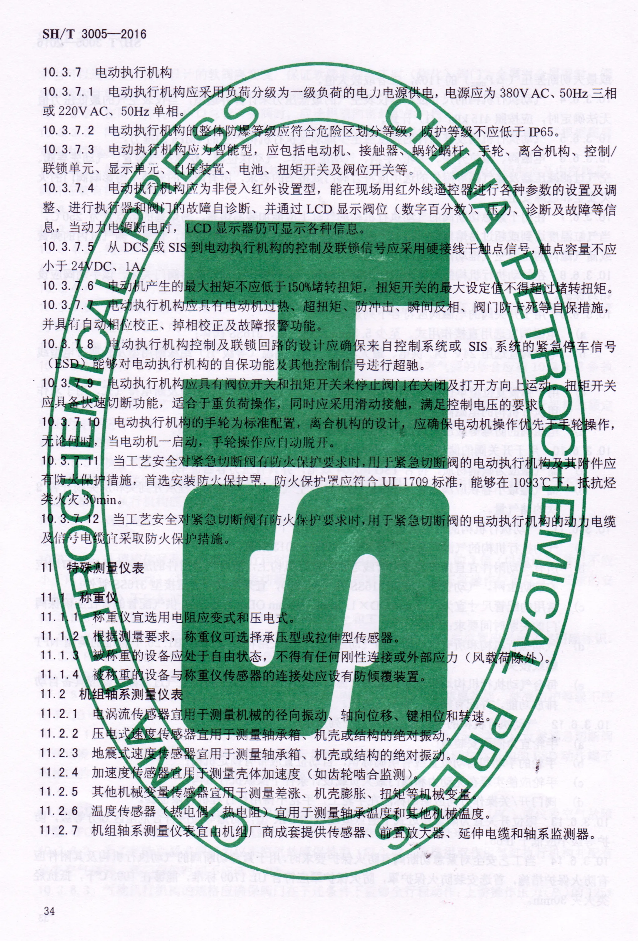

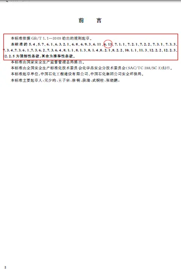

      罐区是石化行业必不可少的设备,罐区安全事故频发,对企业和社会造成的损失是不可挽回的,为避免事故造成更大的损失,安监部门要求罐区加装紧急切断阀,为保证紧急切断阀在发生火灾时能工作,需要在紧急切断阀执行机构上加装防火罩。
      防火罩是一种被动保护装置,当火灾发生时,确保执行机构在1093℃下正常工作30分钟。
      国家安全生产监督管理总局下达的文件写出,自2017年1月1日起,凡是构成一级、二级重大危险源,未设置紧急停车(紧急切断)功能的危险化学品罐区,一律停止使用。
       石油石化行业标准SH/T3005-2016要求紧急切断阀执行机构加装防火罩,符合UL1709标准,在1093℃下抵抗烃类火灾30分钟。相关文件可查.

我也是头回听说防火罩,是强制性的吗?
发表于 2019-1-2 09:35:49
小武哥 发表于 2018-12-21 13:55
先澄清一下:截止到今天,国产的防火罩没有一家取得权威的船级社认证。不要听这些国产防火罩厂家的一面之词 ...
说得太好了
发表于 2019-5-23 14:22:08
AQ3053-2015 电动执行机构、电源电缆及其信号电缆应做防火保护,这是强制性的要求。
发表于 2019-9-11 10:05:30
