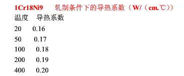

美标 SS TP 321 和 SS TP 304 用来设计换热器,有没有大神知道在哪能找他的换热系数以及其他的具体参数。

321 Vs 304的比重都是7.93~~组分差量不大~~所以导热系数可以选一致的~~~

换热系数还是导热系数?搞清楚一点

是导热系数  详情 回复 发表于 2018-1-23 10:06

是导热系数
