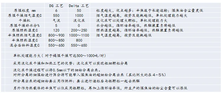

粉煤热解,热解炉荒煤气管堵,结焦,怎么解决?

指的是粉煤回转炉热解,微正压,600度左右,

高温除尘、大直径、短管道、在线清理系统。

改进型热载体干馏 工艺    http://www.coaldryingtech.com/
