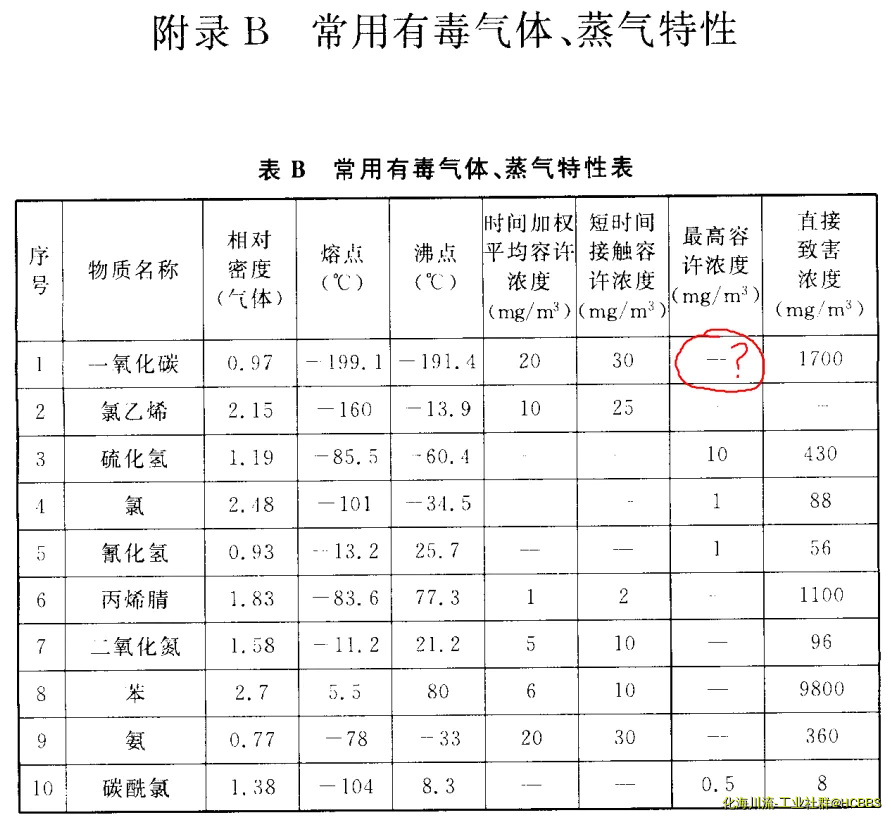

根据GB 50493-2009 《石油化工可燃气体和有毒气体检测报警设计规范》
CO只能查到直接致害浓度是1700 mg/m3
最高容许浓度没有数值
有以下两个问题想请教下:
1、有没有什么手册或者较权威的工具书能查得到CO的最高容许浓度?
2、如果现在已知某处的CO浓度可能达到1000 mg/m3
那么此处需不需要设置有毒气体检测器?
还请高手指点
O(∩_∩)O谢谢

我们也都是这么想的 但是现在业主是抓着上面第二张图的最高容许浓度说事 说CO查不到最高容许浓度,所以就没有什么达到最高容许浓度的事 所以就不用设CO检测器 现在主要是想找个比较好的理由来说服业主。。  详情 回复 发表于 2018-1-8 17:44

我们也都是这么想的
所以就不用设CO检测器

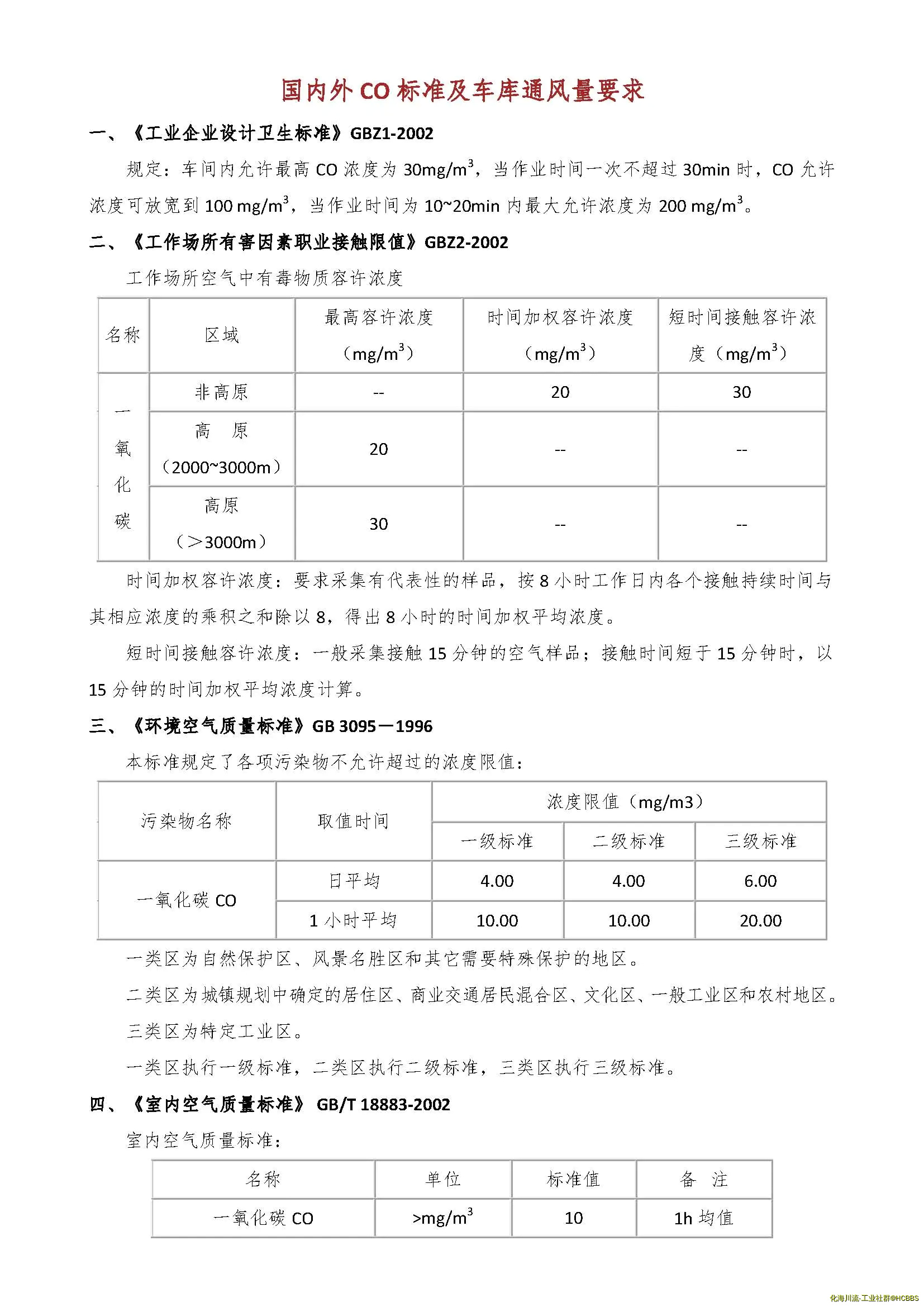

看来工业卫生、安全等设计文件的专篇接触不多啊
CO这种毒物怎么可能没有规定??按图索骥自己找找吧。。。。
至于报警,红色字部分,摘自《工业企业设计卫生标准》GBZ1-2002
6.1.6.1 检测报警点应根据 GBZ/T233的要求,设在存在、生产或使用有毒气体的工作地点,包括可能释放高毒、剧毒气体的作业场所,可能大量释放或容易聚集的其他有毒气体的工作地点也应设置检测报警点。
何况你还那么高的浓度,不设报警绝对不行,赶紧设吧。。。

有毒有害物质的容许浓度有很多种,在低海拔地区,CO没有最高容许浓度,而有其他的容许浓度,这是医学、生理学的知识在工业上的典型应用。 所以不用纠结,可这么理解,最高容许浓度与海拔高度、接触时间有密切关系  详情 回复 发表于 2018-1-8 19:22
所以不用纠结,可这么理解,最高容许浓度与海拔高度、接触时间有密切关系即可。
在青海做过项目,当地的工业卫生审查部门给的建议是:高海拔地区空气稀薄,呼吸困难,此时微量的CO(在低海拔地区因氧浓度高影响不大)与血红蛋白的接触会剧烈增加,由于血氧浓度降低,因此在高原CO中毒对人体的损害极大,且速度极快,远远强于低海拔地区,所以列出了最高容许浓度,而低海拔地区因氧气浓度高,CO要导致中毒需要相当的接触时间,浓度此时反而影响程度不是最大的。
言下之意,最高容许浓度只有在高海拔地区才有意义,这是CO与血液中血红蛋白特殊的结合机理所致,纠结于低海拔地区的CO浓度限值毫无意义,这么说够清楚了?

啰嗦一句,有毒有害物质的容许浓度,与行业无关,只与生命有关,因此规范中大多数都是生命科学的研究成果(医学、生理病理学、药物学、毒物学等等),所以是不是化工行业的所谓标准更无须纠结,职业病医院只针对病人,不针对行业,化工行业是没有专门的行业医院的,工业卫生关注的是人,是行业对人造成的危害,不是行业本身。
