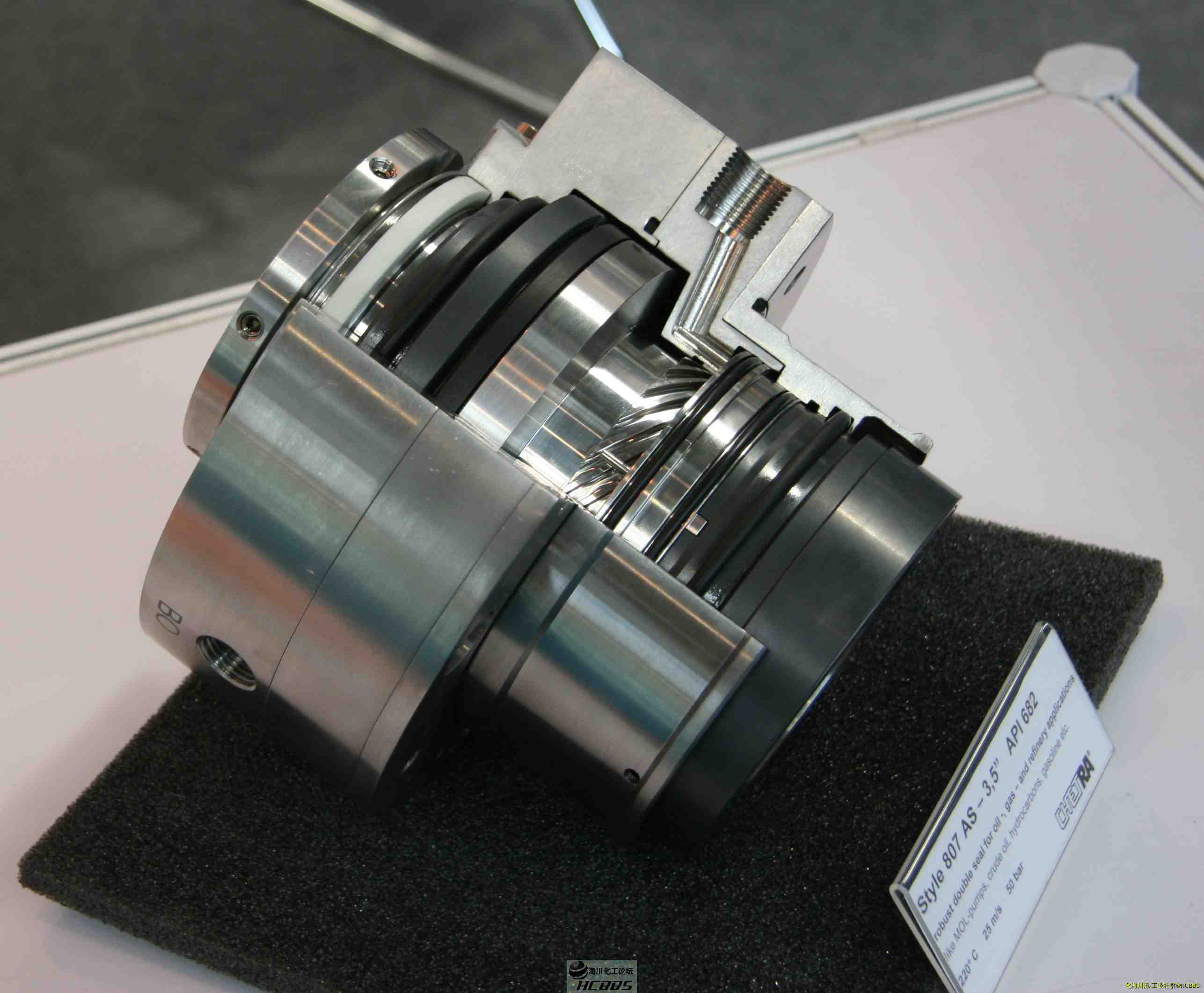

简介--下图是网上下载的干气密封图片,但是看着有点乱,请问懂行的朋友能不能帮我把图片重新编辑一下,用彩色笔指出哪些是动环,静环,推环等干气密封零件啊?后面那张好像是双端面串联的。 .guestviewthumb {margin:10px auto; text-align:center;}.guestviewthumb a {font-size:12px;}.guestviewthumb_cur {cursor:url("template/one_default/assets/common/scf.gif"), default; max-width:300px;}.ie6 .guestviewthumb_cur { width:300px !important;} 登录/注册后可看大图 干气密封图11.jpg (144.09 KB, 下载次数: 3) 下载附件  保存到相册 2018-1-8 09:45 上传 // [预览] strpos(干气密封图11.jpg,'.doc') !== false //strpos(干气密封图11.jpg,'.doc') !== false || strpos(干气密封图11.jpg,'.docx') !== false 1309629 == 1725814 var jq = jQuery.noConflict(); function buyAction0(aid,tid){ layer.closeAll(); } function showBuy(aid,tid){ showWindow('attachpay', "forum.php?mod=misc&action=attachpay&aid="+aid+"&tid="+tid); } function showtip0(aid,tid){ layer.open({ type: 2, shade:0.1, are ...-登录查看全文

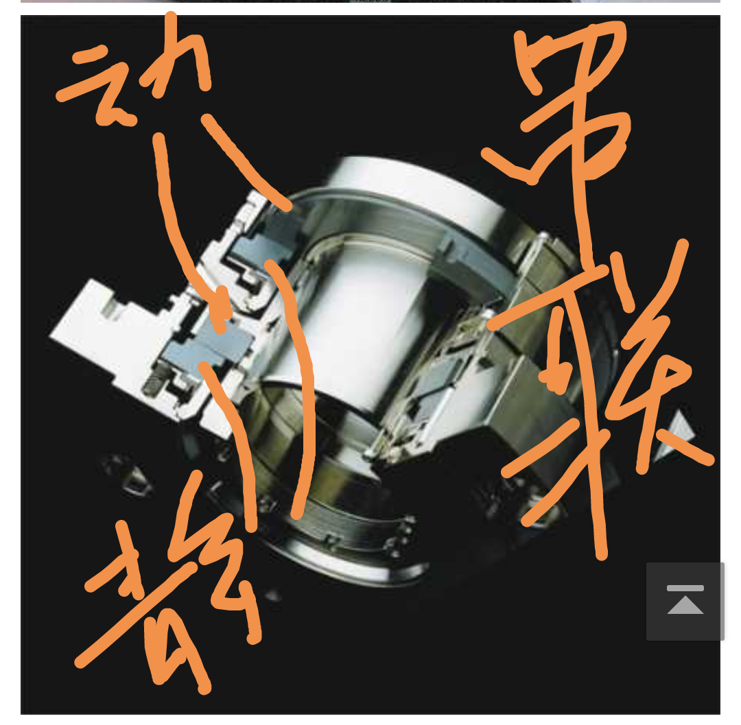

简介--动换上开槽,静环坐在弹簧上,-登录查看全文

简介--第一张看不太清,第二张如图为串联-登录查看全文

简介--第一张图片应该不是干气密封,干气密封一般不会有泵送螺旋槽。-登录查看全文

简介--lisan 发表于 2018-1-10 14:00 第一张图片应该不是干气密封,干气密封一般不会有泵送螺旋槽。 我看着也不像 好像是机械密封-登录查看全文

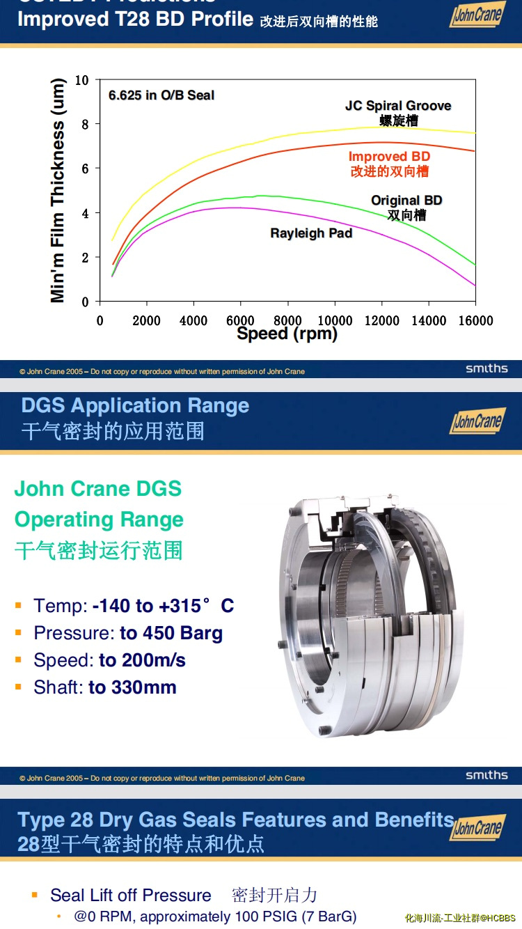

简介--你可以参考这个,约翰克兰干气密封-登录查看全文
