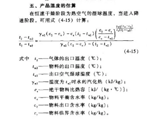

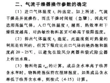

想知道排气温度和物料出口温度怎么取值,有什么范围或者公式吗

看下截图~~~
发表于 2018-1-7 20:20:18
青涩年华 + 4 积极参与
式4-15
