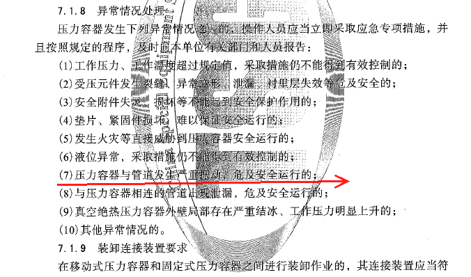

炼油机动部发了一个通知,不知道什么意思,请高手给看看通知如下:各运行部室:为加强气相冷换设备的管理,应严格控制气相流速,避免因气相
流速过大引起的异常响声和振动,导致特种设备出现异常损坏,《 固
定式压力容器安全技术监察规程)明 确规
定,压力容器与管道出现严重振动,危及安全运行的操作人员应当立
即采取应急专顼措施,并且按照规定的程序,及时向本单位有关部门
是不是讲的气体不能太大,太大会引起震动

就是防止类似水击现象的发生。

1. 机动部的动作合规。
2. “为加强气相冷换设备的管理,应严格控制气相流速,避免因气相流速过大引起的异常响声和振动”
估计是比较近的时间内,你们的原料较轻,塔顶气相流速偏大,导致出现异常夹带等两相冲击,引起设备及管线振动偏大~~~~~~~~~~~
