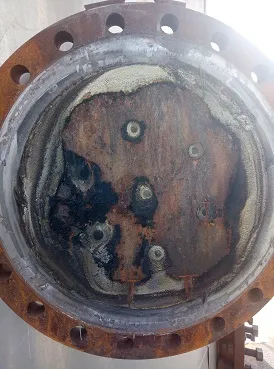

简介--本帖最后由 szx 于 2018-1-5 16:02 编辑 图片为减压塔  减三线人孔盖   母体材质为16MnR   人孔复合板为304材质   为什么304材质的复合板被腐蚀没了   而16MnR材质的母体没有被腐蚀的痕迹-登录查看全文

简介--介质中含氯??-登录查看全文

简介--是密封面腐蚀,还是?还有你的图片呢?-登录查看全文

简介--有时候是因为材料在物料介质中产生电位腐蚀。-登录查看全文

简介--jintuokj 发表于 2017-12-28 07:44 有时候是因为材料在物料介质中产生电位腐蚀。 那么~~~Q345作为电池的阳极,应该很快就被腐蚀掉才对呀~~~~~~-登录查看全文

简介--高温硫腐蚀,环烷酸腐蚀-登录查看全文

简介--是局部腐蚀还是点蚀?如果是氯离子腐蚀 有可能不锈钢和碳钢呈现的形态不一样的 看图片能清晰点-登录查看全文
