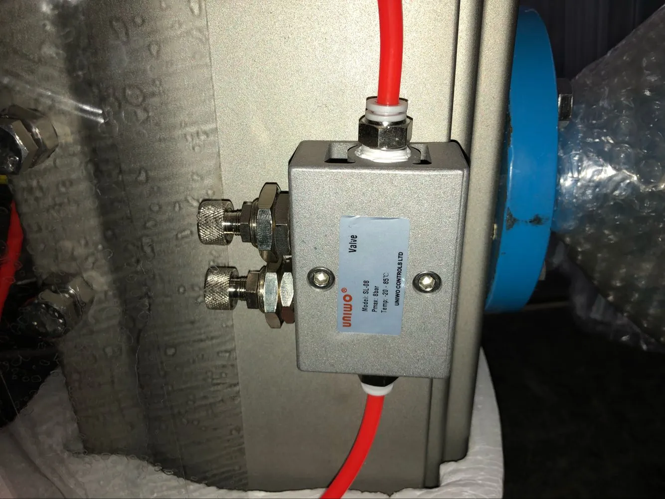

[求助] 请教大神图中这个附件叫什么
1.9K |3
HLZVIP会员 VIP会员 | 显示全部楼层 |阅读模式       最后访问IP江苏省
配在气动蝶阀上面的,类似于节流阀,前端配2个气源电磁阀可以控制阀门开度大小,有人知道这个学名叫什么嘛?

这个东东是通过手动调节气缸两边的进气量,从而粗略的控制阀位,给它取名叫 手动阀位控制器 吧。只是不理解,为什么不搞一台阀门定位器 呢?难道楼主这里没有输出4-20mA的控制器?

是的!现场没有4-20mA输入,但需要4-20mA输出,厂家配一个带4-20mA输出的限位开关,两个电磁阀,还有这个,说这样有了4-20mA输出同时又可以控制阀位

气源控制器
