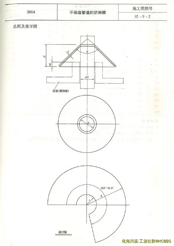

[求助] 做个直径800的烟囱,上面要求做个防雨帽,谁知道标准啊?
26.2K |17
跳转到指定楼层
帅小伙_GERHVIP会员 VIP会员 | 只看该作者 回帖奖励 |倒序浏览 |阅读模式       最后访问IP山东省
简介--公司做个高16米的烟囱,直径800,烟囱顶做防雨帽,谁知道防雨帽的标准或是参考资料!谢谢海友啦!-登录查看全文

简介--烟囱直径X1.3的锥形顶帽-登录查看全文
发表于 2017-12-21 22:08:00
谢谢指点!  详情 回复 发表于 2017-12-22 08:12

简介--150°直径大200左右-登录查看全文
发表于 2017-12-22 08:27:55
谢谢指点!  详情 回复 发表于 2017-12-22 16:41

简介--.guestviewthumb {margin:10px auto; text-align:center;}.guestviewthumb a {font-size:12px;}.guestviewthumb_cur {cursor:url("template/one_default/assets/common/scf.gif"), default; max-width:300px;}.ie6 ...-登录查看全文
发表于 2017-12-22 09:01:01
谢谢好资料!  详情 回复 发表于 2017-12-22 16:41

简介--这个不是烟囱顶防雨帽吧?这是穿过屋顶的防水帽-登录查看全文
