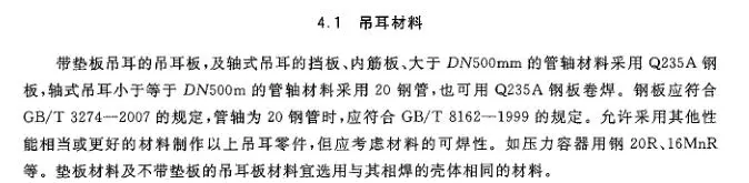

我们在制造不锈钢设备是,当采用轴式吊耳时,垫板与壳体材质相同,吊耳的管轴材质应该怎样取?

xukong_206VIP会员 VIP会员 | 显示全部楼层       最后访问IP浙江省
请看标准

上面没说怎么根据设备主题材质选管轴,只说垫板宜与壳体相同,管轴呢?  详情 回复 发表于 2017-12-22 09:52

kaizi163楼主 VIP会员 VIP会员 | 显示全部楼层       最后访问IP山西省
发表于 2017-12-22 09:52:12
一般选用碳钢,也可选用其他性能相当或更好的材料...  详情 回复 发表于 2017-12-22 10:00

应该考虑采用不锈钢材料的吊耳。
发表于 2017-12-22 10:21:28
梦幻100 + 5 积极参与
采用碳钢即可,不会影响不锈钢耐蚀能力
发表于 2017-12-22 15:36:01

林亮亮VIP会员 VIP会员 | 显示全部楼层       最后访问IP河南省
海川大学二年  |  头衔:  【容器设计工程师】
按照经济适用的原则选用碳钢即可。
