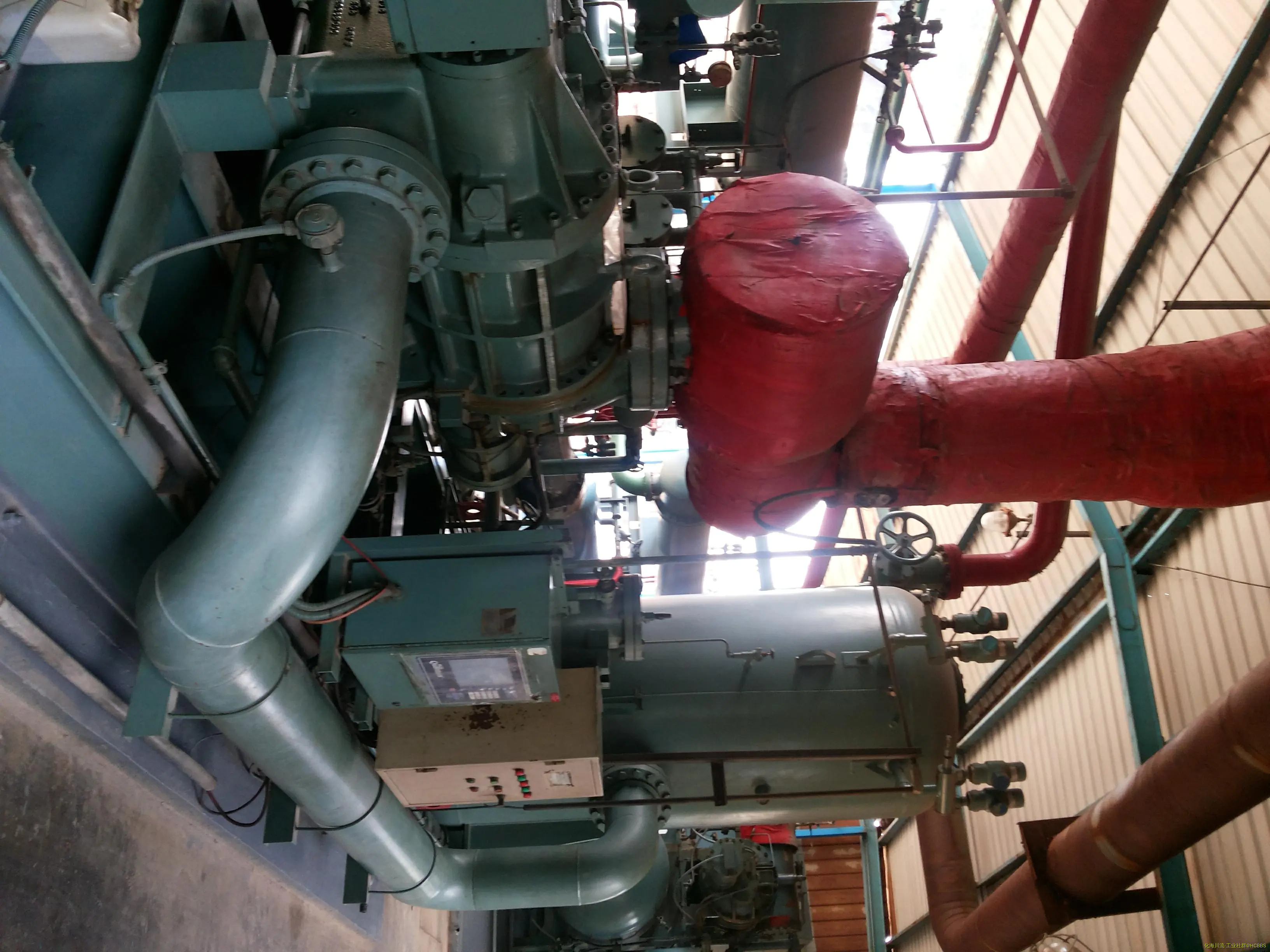

如果在比较大的系统中存在漏点,应该如何下手呢?
采取分段保压的手段,记录压力表数据,锁定压力变动侧的容器(排除阀门泄露的情况)。检查阀门、焊口、密封的位置。

堵漏

1、停机抢修。2、有条件的情况下带压堵漏。

最好的办法是,打开系统,分段打压,确认漏点,彻底解决。如果条件不够,可以将制冷剂放出,在有油的地方重新补焊修复。

在任何一个化工系统中,出现漏点,都应当及时处理。在制冷系统中也应如此。1,正确判断漏点位置,并进行系统置换,隔离,将系统内有毒有害,易燃易爆介质置换出去;2,采取必要措施,做好防护工作,防止在检修作业时发生人身伤害事故,3,要进行动火作业时,办理特种作业票;进入塔器,容器内作业时,要办理受限空间作业票等等。

比较大的系统有漏点,最好分段检漏,分别确定各个漏点后,再根据情况进行处理。

这个没什么好说的,无非就是检查接点。除了管路上的接点,设备本身的也要检漏,还有就是仪表处,这个往往容易遗漏。另外还有一个,焊接点也不要放过,有些焊接不合格,焊检时可能没捡出来,我们就遇见过焊缝漏的情况。总之检漏要细心,每个接点都要检查,没有主次的说法!

有漏点就必须去解决、堵上,关键是要先找到漏点,我认为眼睛直观检查不出来的话,只能停系统,眼看、手摸、耳听,有条件分段打压,用肥皂水检查漏点。
