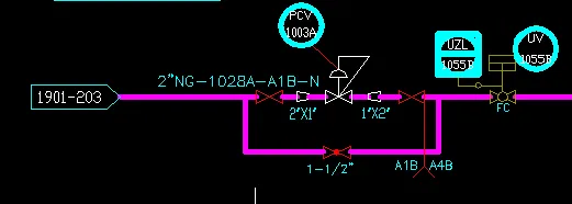

自立式调节阀要设置阀组(包括旁路)吗?如图,
有人说是自立式调节阀不会坏,不需要旁路,在自立式调节阀后设置一个截止阀就行,
自立式调节阀后需要再设置就地压力表吗?
自立式调节阀和减压阀的应用场合有什么区别呢?
图中管线是用于氮气吹扫的,自立式调节阀后设置的FC”阀门合理吗?
回复:需要,旁通路用于调压器故障维护时的临时供气;
自立式调节阀后需要再设置就地压力表吗?
回复:需要就地压力表和排气阀门,用于调压器的静态调试;
回复:自力式调压适合进出口流量压力波动明显的场合,响应速度快,简单可靠;
图中管线是用于氮气吹扫的,自立式调节阀后设置的“FC”阀门合理吗?也合理哦;

自立式调节阀要设置阀组(包括旁路)吗?
回复:只要是阀门,就会有故障机会,不建议,如果压差太大,旁通开启会造成安全问题。相对于其它阀门,反而建议安装100目过滤器,保护减压阀和调节阀。
自立式调节阀后需要再设置就地压力表吗?
回复:需要就地压力表用来就地显示,方便调试和故障判断;
回复:相对于气动减压阀,自力式调压精度相对低,但简单;
如果减压阀后调节阀距离太近,由于自力式减压阀的滞后,或导致阀后压力飙升,建议加装安全阀。
发表于 2017-12-19 10:43:26

“相对于其它阀门,反而建议安装100目过滤器,保护减压阀和调节阀。”安装过滤器?为什么呢
“如果减压阀后调节阀距离太近,由于自力式减压阀的滞后,或导致阀后压力飙升,建议加装安全阀。”
减压阀后要加调节阀吗?为什么?

什么是排气阀门?
如果是用于氮气吹扫,自立式调节阀后达到设定的阀后压力后,阀门就关闭了,那么还怎么吹扫呢?
