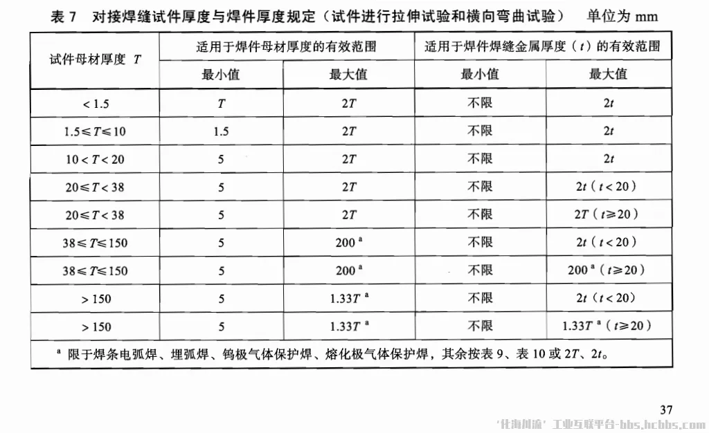

根据NB/T47014-2011 第6.1.5.2条规定:“当规定进行冲击试验时,焊接工艺评定合格后,若T≥6mm时,适用于焊件母材厚度的有效范围最小值为试件厚度T与16mm两者中的较小值;
当T<6mm时,适用于焊件母材厚度的最小值为T/2”。
那请问工评为10mm厚试件,且冲击试验合格,此工评能覆盖的范围为多少?
若选用此工评的实际部位无冲击要求,可覆盖的壁厚范围如何(有无相关的条文依据)?

NB/T 47014-2011 P37

焊件母材:
有冲击:10-20
无冲击:1.5-20
发表于 2022-10-20 10:16:04
有冲击:10-20
无冲击:1.5-20
