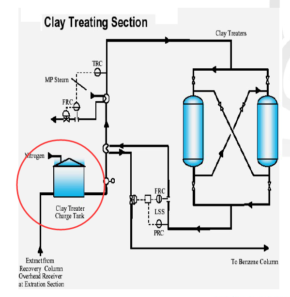

各位:苯抽提白土罐前有个缓冲罐,作用有哪些?如下图

白土磨的比较细,这个罐用来装白土的,直接在过滤器里面装,不方便或者有危险。

进料缓冲罐,起到平稳进料及产品不合格精馏系统打循环场所作用。

原料罐啊,稳定装置进料量,事故应急状态下减少对装置的冲击,平稳操作为上游装置恢复操作赢得一定时间

这是从抽提到精馏的进料缓冲罐,方便产品不合格可以及时改内循环

原料罐,也可以说是缓冲罐,可以减少上游产量的变化对下游装置的影响,使白土塔进料量平稳。

缓冲罐起到的作用和水库类似,如果遇到进料不平稳,能保证下流进料平稳,如果遇到短时间断料,还可以给维修提供时间而同时不断料。
