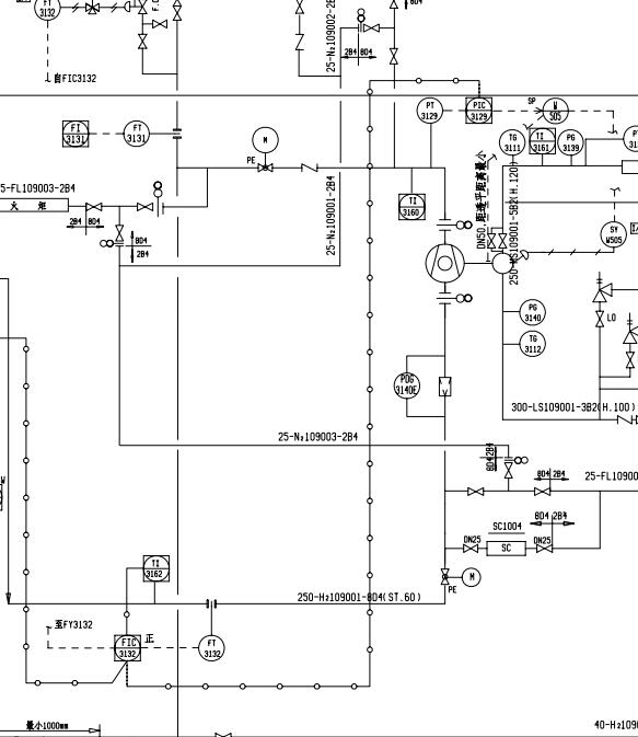

循氢机出口电动阀后有一根平衡线又连着一级干气密封,但是它设计在单向阀前,你们的也是吗?为什么不在后面?

我们的也在电动阀后,出口电动阀出口的线有:防喘振线、混氢线、去干气密封的线

王川川楼主 VIP会员 VIP会员 | 显示全部楼层       最后访问IP山东省
为什么不设计在单向阀的后面?

图没有看明白,根据你的描述那根管应该是干气密封的一级密封气的工艺气引出管

循氢机启动前,干气密封压力不够,需要用氮气,待到介质气压力正常时,可切换。没看到你那块的图,应该差不多~~~
