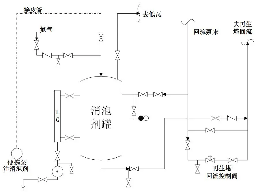

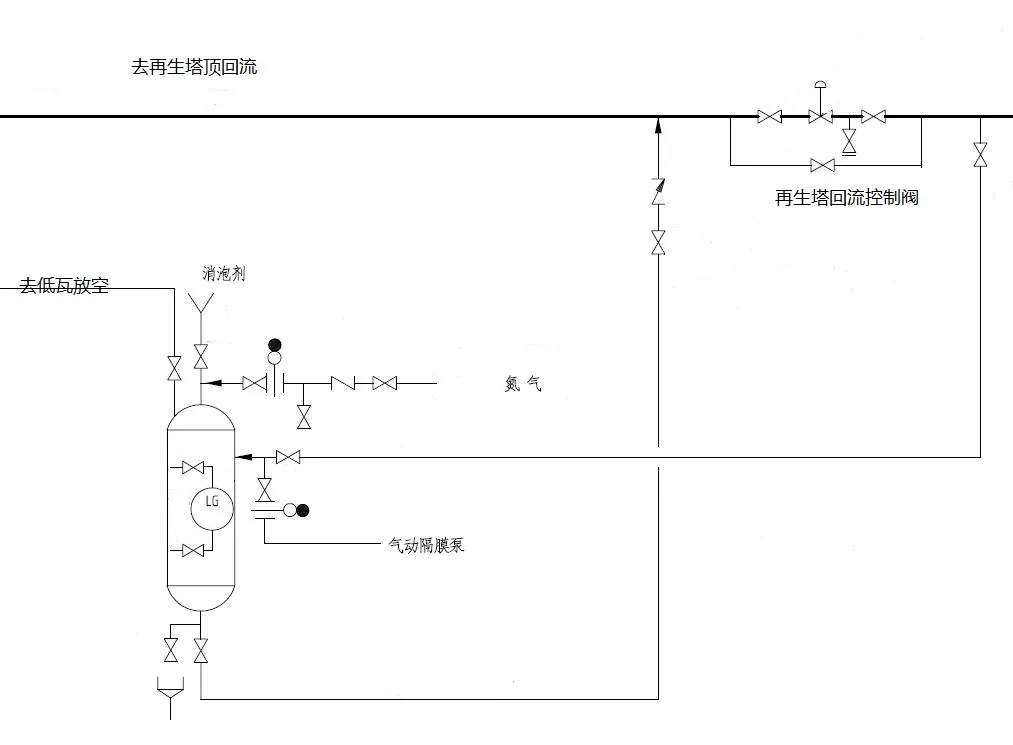

最近装置的MDEA再生塔液位波动频繁,准备加入消泡剂。但是之前从来没有加过,没有经验。消泡剂加入后(没有把握量),直接导致各个脱硫塔和再生塔液位波动巨大。求助大家关于加消泡剂的操作方式。图1是设计图纸,图2是现场布置图。
先说说自己的理解:
1、消泡剂采用气动隔膜泵打入罐内,去低瓦的阀门应当打开,不然造成憋压
2、观察液位计来确定加入的量
3、关闭去低瓦阀门和消泡剂进罐阀门
4、将消泡剂往罐内打,装置学习的时候讨论有两种方法:
         1、通过补N2,同时打开罐底去控制阀后阀门(适当卡小,减小加入速度);
         2、打开控制阀前去罐阀门和罐底去控制阀后阀门,依靠控制阀前后压差进行压入,次时回流液(酸性水/H2S)将进入罐内。
第一种方式
优点:
1、直接通过液位计下降速度观察消泡剂注入速度。
2、回流液不进入罐内,所以不会有H2S进入罐内,操作完后进行清罐处理,具有安全性。
3、回流液还是全部通过控制阀,不进入罐内,对DCS上显示的回流量不会造成影响。
缺点:
1、罐体没有压力表,无法控制罐内操作压力(无法确认操作压力是否大于罐的设计压力)。
第二种方式
优点:
1、通过控制阀前回流液进入罐内,依靠控制阀前后压差注入消泡剂,在注入速度上具有较高的操作性(控制阀前压力稳定)
缺点:
1、消泡剂和回流液混合在一起,是否分层。若分层,消泡剂应该在上层(只有在上面才能达到消泡的作用),当要求注入消泡剂速度非常小时,回流液进入罐内速度非常小,分层后回流液直接进入下层通过底阀直接加入控制阀后,消泡剂依然留在上层,等价于没有加入。
2、若不分层,消泡剂和回流液互溶,则无法单纯地通过液位计观察到注入速度,也无法判断消泡剂注入是否结束。3、部分回流液不通过控制阀,导致控制阀会关小,目前该阀位开度已经很小,DCS上经常阀位低报警。
大家有没有先关的操作经验呢?谢谢啦!
