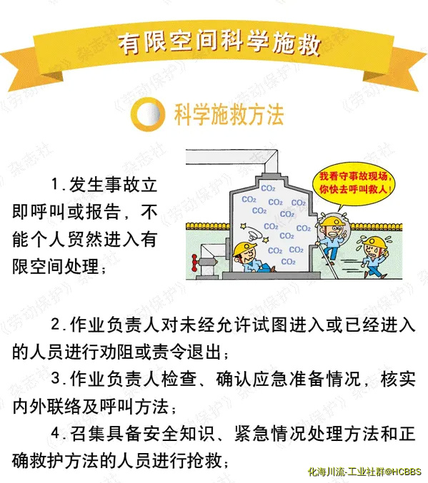

提前该有预案

上述几个案例涉及的施工队伍均为桩基队伍,施工中很少碰到类似情况,对化工企业的特点不熟悉是一个重要原因,但是对于缺氧窒息风险应该能够预知,如果能够进行专业性的预先危险性分析,也许可以避免好多类似的事故。

盲目施救接连伤亡,关键得有全套设备

只要严格按照国安安监总局发布的“有限空间安全作业五条规定”就一定能有效避免有限空间事故发生。
有限空间安全作业五条规定
一、必须严格实行作业审批制度,严禁擅自进入有限空间作业。
二、必须做到“先通风、再检测、后作业”,严禁通风、检测不合格作业。
三、必须配备个人防中毒窒息等防护装备,设置安全警示标识,严禁无防护监护措施作业。
四、必须对作业人员进行安全培训,严禁教育培训不合格上岗作业。
五、必须制定应急措施,现场配备应急装备,严禁盲目施救。

施工人员多不具备这方面的知识,很多是农民工,这需要施工的管理方加强管理、培训

就是缺乏培训    如果培训  他们都知道危险性  肯定不会在知道有生命危险情况下去营救,但凡有点培训知识都不会拿自己的生命开玩笑
