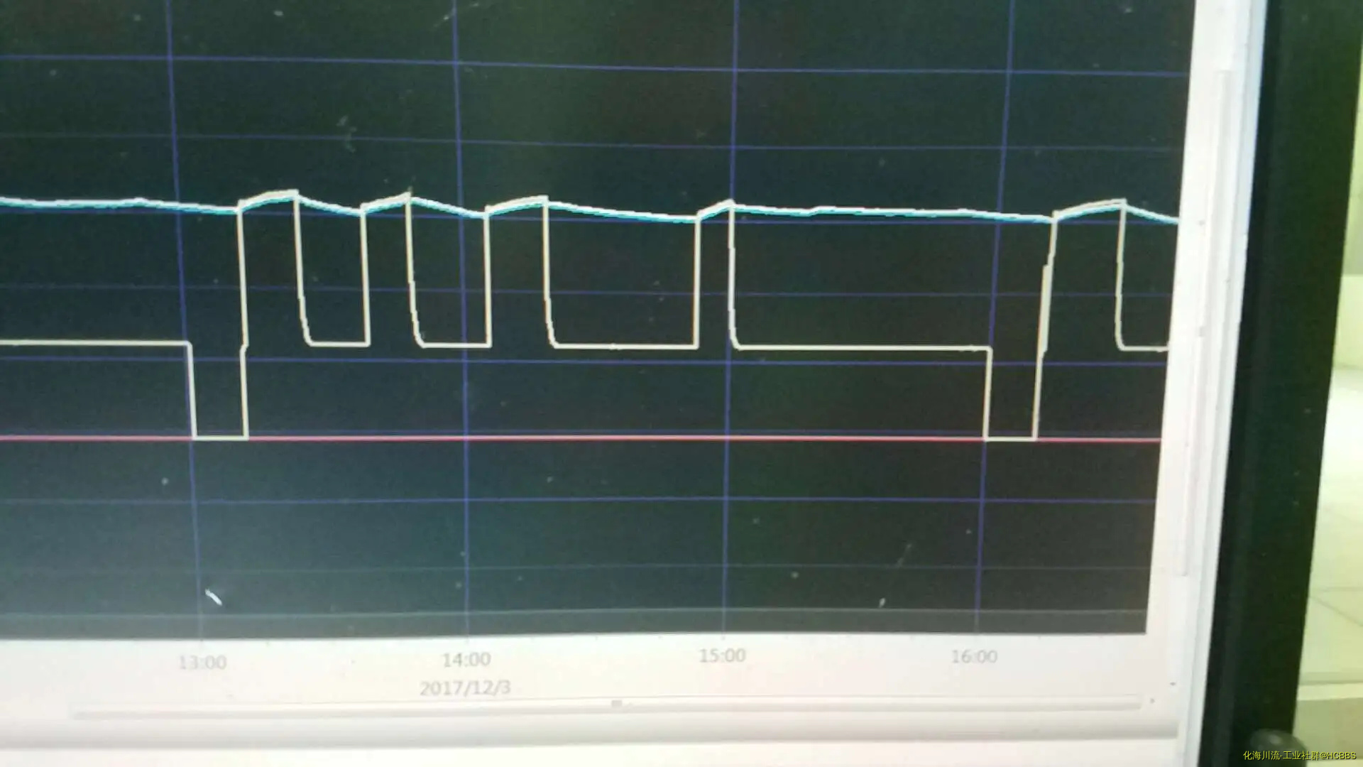

空压机长时间卸载,跳了怎么解释,但是当压力降下来后(仪表气降下来)又启动了。这个是电流图片,运行时候电流保持在24左右,卸载时13左右。

空压机有一个卸载和加载的压力范围,压力过高会自动卸载,压力低于加载压力会自动进行加载,这个卸载、加载压力是可以修改的,是不是两个值制定太窄,导致频繁启停?

这是你们压缩机的控制模式~~压力高高卸载,压力低低加载~~卸载电流小于加载电流~~可以尝试加仪表气缓冲罐,以避免频繁加卸载~~

有缓冲罐,就是没想明白,卸载时间过长,跳了怎么解释

自动启停机是压缩机的标准配置,当压缩空气用量较低时,管道压力上升至设置点,CMC控制器停止工作。如果管道压力保持高于设置点的时间达到设定时间。空压机将停止。  详情 回复 发表于 2017-12-18 12:13

这个是厂家定的吧!不太清楚,但是压力过高,电流就会高,卸载可能是保护,但是没明白,为什么跳停,然后压力低的时候又自动开启。这也是连锁的一部分吗

设置点是指压力还是长时间卸载的时间。有一台空压机不做功,就是卸载,出口压力低,电流低,这些都是都是卸载时正常现象。但是长时间卸载突然就跳了,这个是为什么,有什么作用,是保护吗?如果这个是设定那有为什么是指此项呢!谢谢坤哥

控制模式看看~~里面有卸载多长时间,停机~~
