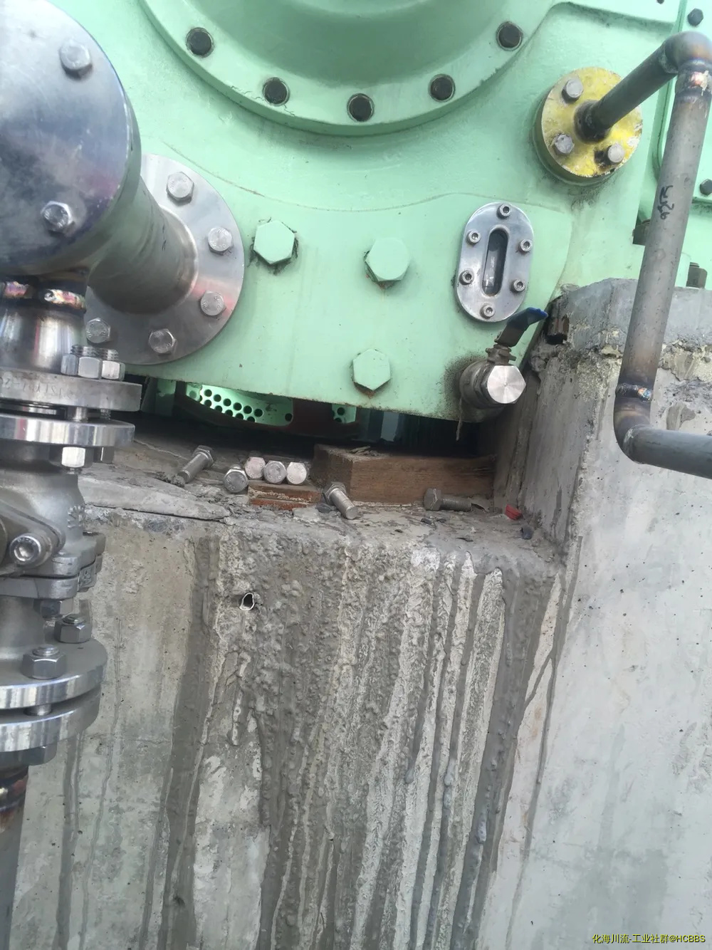

[讨论] 往复压缩机油池底部到底需不需要灌浆
2.8K |19
到底需不需要灌浆 我们的压缩机油池到水泥台留出了一定的空间

不需要!空间是留着热膨胀用的。

不需要吧

没有必要。

灌浆对振动的减小有作用

一池润滑油,膨胀量有多大?

这个要查看设备安装图,通常设备厂家要提供给设计院及甲方的设备安装条件图。现场监理及建设方应该根据这些资料去规范。

我觉得应该要灌浆,不然油在下面都麻烦死了

我们这用的杭氧的往复机,底部围堰是用环氧砂浆的。

不能灌浆。可以缓振。如果全部灌浆,油池受力,将会产生不可预料后果。

不需要。要有一定空间预留!防止热胀冷缩

你觉得一条DN700管线热冷缩胀后会有多大开口?头一天对好焊缝,第二天冷缩将近一厘米!

不需要灌浆,灌浆会导致后期维护的麻烦,比如找正,需要调整电机时,得拆除灌浆层;还有这层灌浆意义不大,电机的紧固是靠地脚螺栓,并非灌浆层!

这个与压缩机振动分析有关。

不能灌浆  是给机身热膨胀预留的空间,如果灌浆灌死了,机身受热膨胀以后容易造成机身变形。

不需要灌浆,灌浆会导致后期维护的麻烦,比如找正,需要调低压缩机时,得拆除灌浆层;还有这层灌浆意义不大,压缩机的基础承载是靠地脚螺栓处,并非机体底面!

可以灌,对曲轴箱有好处

不能灌浆,让油池向下自由膨胀,否则会引起曲轴箱变形,甚至曲轴受力变形
