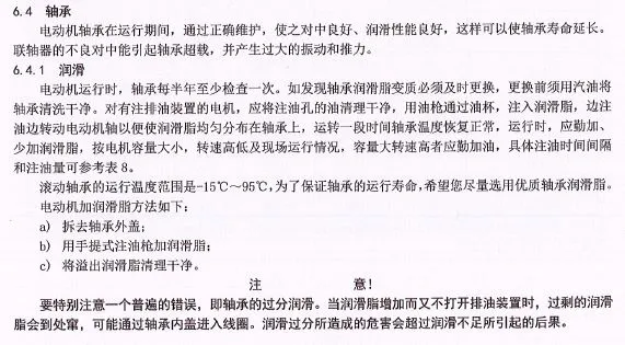

防爆电机日常的维修保养应有哪几方面,防爆电机的轴承需要加润滑油吗,还有哪几方面需要注意的。

基座号132及以下的电机一般没有注油孔,不用注脂需要定期更换轴承。带注油孔的一般6个月需要更换一次润滑脂1.打开注油嘴和排油口防尘盖,确认注油嘴干净无杂物,用手动油枪或者气压油枪接入注油嘴并且打入油脂,直到从排油口排出新的油脂为止。2.移开油枪,让电动机运行10~20分钟,确认多余油脂已经排出,将注油嘴和排油口防尘 盖盖好,加油结束。注意:加入的电机润滑油脂和以前必须同牌号同型号,以免不同油脂不相容。
这是常见的电机。采用润滑脂润滑的。找个电机说明书看看,电机的说明书上写的很清楚。

这有相应的规范吗?  详情 回复 发表于 2017-12-7 11:26
佛曰:放下楼主 VIP会员 VIP会员 | 显示全部楼层       最后访问IP山东省
这有相应的规范吗?
发表于 2017-12-7 11:26:42
这是电机说明书上的内容  详情 回复 发表于 2017-12-7 12:27

规范好像没吧。
电机厂家的说明书也说的比较笼统。楼主是碰到啥具体问题了吗?

佛曰:放下 发表于 2017-12-7 11:26
这有相应的规范吗?
这是电机说明书上的内容
