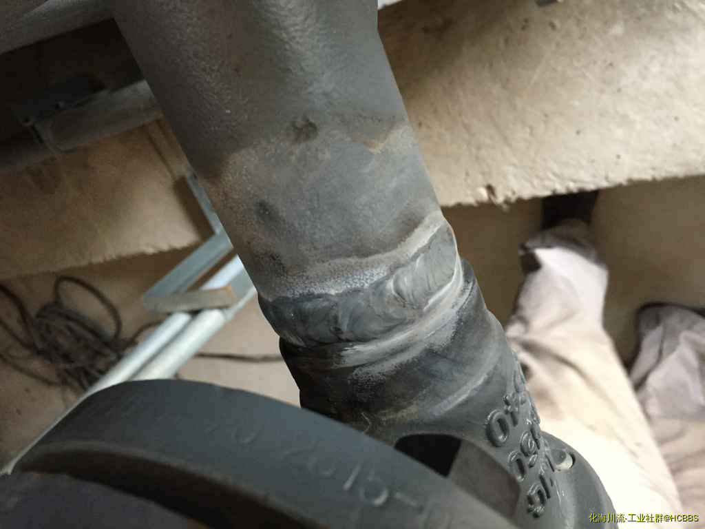

简介--本帖最后由 wawaxinxintaozi 于 2017-11-26 11:28 编辑 公司乙醇冷机运行中载冷体温度越来越高,从开始负载在40%左右可以下拉到-40℃,到最后90%的负荷温度只能到-30℃,因此判断为冷媒泄露。并联系厂家处理。 登录/注册后可看大图 微信图片_20171120104947.jpg (36.69 KB, 下载次数: 3) 下载附件  保存到相册 2017-11-26 11:16 上传 // [预览] strpos(微信图片_20171120104947.jpg,'.doc') !== false //strpos(微信图片_20171120104947.jpg,'.doc') !== false || strpos(微信图片_20171120104947.jpg,'.docx') !== false 1301905 == 1725814 var jq = jQuery.noConflict(); function buyAction0(aid,tid){ layer.closeAll(); } function showBuy(aid,tid){ showWindow('attachpay', "forum.php?mod=misc&action=attachpay&aid="+aid+"&tid="+tid); } function showtip0(aid,tid){ layer.open({ type: 2, shade:0.1, area:['1200px','800px'], title:'附件预览', shadeClose:true, //content: 'https://bbs.hcbbs.com/plugin.php?id=doc_review:view_z&aid=' + aid + '&tid=' + tid, content: ...-登录查看全文

简介--给的数据并看不出什么信息  电机电流为0 ,油温很低,压力一致,判断是没开机的图片。-登录查看全文
发表于 2017-11-27 08:49:15
是的,是停机后的照片。这是处理完漏点运行起来的照片 [attachimg]1302020[/attachimg]  详情 回复 发表于 2017-11-27 11:16

简介--YORK工业冷冻 发表于 2017-11-27 08:49 给的数据并看不出什么信息  电机电流为0 ,油温很低,压力一致,判断是没开机的图片。 是的,是停机后的照片。这是处理完漏点运行起来的照片 登录/注册后可 ...-登录查看全文
发表于 2017-11-27 11:16:37
油温低了~·  详情 回复 发表于 2017-11-27 13:01
