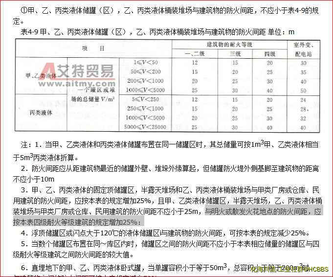

  ①甲、乙、丙类液体储罐(区),乙、丙类液体桶装堆场与建筑物的防火间距,不应小于表4-9的规定。
    表4-9 甲、乙、丙类液体储罐(区),乙、丙类液体桶装堆场与建筑物的防火间距 单位:m
    注:1.当甲、乙类液体和丙类液体储罐布置在同一储罐区时,其总储量可按1m3甲、乙类液体相当于5m3丙类液体折算。
    2.防火间距应从距建筑物最近的储罐外壁、堆垛外缘算起,但储罐防火堤外侧基脚至建筑物的距离不应小于10m
    3.甲、乙、丙类液体的固定顶储罐区,半露天堆场和乙、丙类液体桶装堆场与甲类厂房或仓库、民用建筑的防火间距,应按本表的规定增加25%,且甲、乙类液体储罐区,半露天堆场,乙、丙类液体桶装堆场与甲类厂房或仓库、民用建筑的防火间距不应小于25m,与明火或散发火花地点的防火间距,应按本表四级耐火等级建筑的规定增加25%:
    4.浮顶储罐区或闪点大于120℃的液体储罐区i与建筑物的防火间距,可按本表的规定减少25%。
    5.当数个储罐区布置在同~库区内时,储罐区之间的防火间距不应小于本表相应储量的储罐区与四级耐火等级建筑之间防火间距的较大值。
    6.直埋地下的甲、乙、丙类液体卧式罐,当单罐容积小于等于50m3,总容积小于等于200m3时.与建筑物之间的防火间距可按本表规定减少50%。
    7.室外变、配电站指电力系统电压为35-500kV且每台变压器容量在10MVA以上的室外变、配电站以及工业企业的变压器总油量大于5t的室外降压变电站。

厉害了老铁,一直都没找到丙类储罐到明火的间距,  详情 回复 发表于 2017-11-26 17:35

楼主所说的的明火是指什么?若是硫磺回收装置燃烧炉的话,其距离没有要求。
