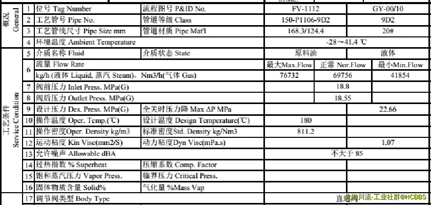

[讨论] 进料泵出口调节阀流量偶尔波动

hainanzly楼主 | 显示全部楼层       最后访问IP山东省
分析一下什么原因

Cloud钟VIP会员 VIP会员 | 显示全部楼层       最后访问IP浙江省
阀门打手动,看看流量有没有波动。泵出口压力有没有波动。结合分析一下,是仪表还是工艺问题,还是泵问题。
规格书,分析一下
发表于 2017-11-19 14:13:11
规格书
规格书
