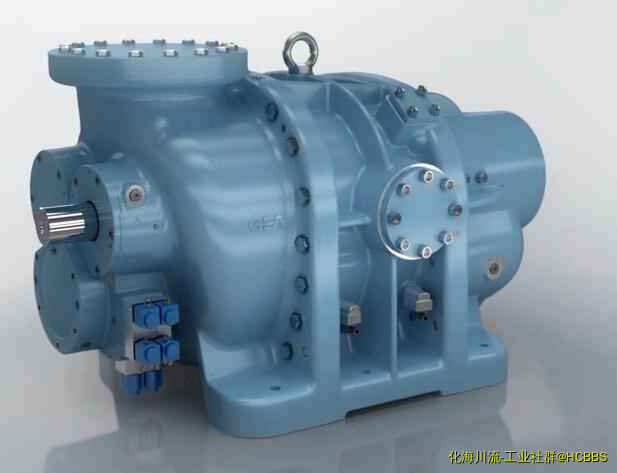

简介--本帖最后由 YORK工业冷冻 于 2017-11-20 09:00 编辑 即日起,为加强海友交流,特在动设备技术版开设【每日一题】活动,希望大家积极参与,共同进步、共同提高!!! 奖励:积极参与3点财富,回答完好10-15财富。 此题两天有效,超过两天不予评分 冷冻油的作用是什么?螺杆压缩机哪些部位需要冷冻油? 冷冻油作用:润滑、密封、冷却与能量调节。 需要部位:轴承、轴承、螺杆与腔体、能量调节机构 登录/注册后可看大图 QQ截图20171117152936.jpg (13.88 KB, 下载次数: 3) 下载附件  保存到相册 2017-11-17 15:31 上传 // [预览] strpos(QQ截图20171117152936.jpg,'.doc') !== false //strpos(QQ截图20171117152936.jpg,'.doc') !== false || strpos(QQ截图20171117152936.jpg,'.docx') !== false 1300419 == 1725814 var jq = jQuery.noConflict(); function buyAction0(aid,tid){ layer.closeAll(); } function showBuy(aid,tid){ showWindow('attachpay', "forum.php?mod=misc&action=attachpay&aid="+aid+"&tid="+tid); } function showtip0(aid,tid){ layer.open({ type: 2, shade:0.1, area:['12 ...-登录查看全文

简介--在螺杆压缩机更换冷冻油时需要注意,不同牌号的冷冻油切不可混用,尤其是矿物油和合成酯类油切不可混用;如果更换不同牌号的冷冻油,注意要将系统内残存的原冷冻油排除掉;有些油品因有吸湿的特性,所以不要将冷冻油长 ...-登录查看全文

简介--冻油是螺杆压缩机运行不可缺少的重要辅助材料,冷冻油能够在螺杆与压缩室以及阴阳螺杆间形成动态密封, 减少制冷剂在压缩过程中由高压侧向低压侧的泄漏及减少相互间的机械摩损;冷冻油可以冷却被压缩的制冷剂, 油被喷 ...-登录查看全文

简介--润滑油的主要作用有:润滑、加卸载、降温、减噪、密封、防锈。压缩机的轴承、油活塞、阴阳转子之间等都需要润滑油-登录查看全文

简介--在压缩机中,冷冻油主要起润滑、密封、降温以及能量调节四个作用。 压缩机的轴承、油活塞、阴阳转子之间等都需要润滑油-登录查看全文

简介--那么喷油温度65连锁,为什么?-登录查看全文
发表于 2017-11-18 17:28:55
油温既不能过高又不能过低,油温高,油质变稀,润滑效果降低,同时粘度下降,容易跑油与造成机械磨损。  详情 回复 发表于 2017-11-20 08:51

简介--kzhahaerman 发表于 2017-11-18 17:28 那么喷油温度65连锁,为什么? 油温既不能过高又不能过低,油温高,油质变稀,润滑效果降低,同时粘度下降,容易跑油与造成机械磨损。 ...-登录查看全文
