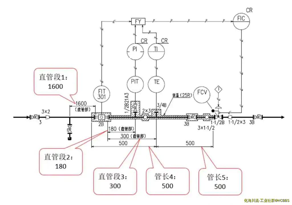

最近闲来看到一张PID图纸,测量的是气体流量,使用涡街流量计、温压补偿、调节阀进行。
但是看图中有不少直管段要求,如下图。
请各位海友说说每个直管段的作用是什么??

直管段1和2:是流量计需要的前后直管段长度。直管段3:是规定了温度计与压力取样点之间的间距。直管段5:规定了温度计与调节阀之间的距离。直管段4:明确了流量计的长度。

直管段1和2是流量计前后要求,这个理解。不同形式的流量计,前后直管段长度有要求吗?
直管段3,温度计与压力取样点之间的间距是为啥?有什么影响??
另外,直管段5中温度计与调节阀之间的长度有何影响?
直管段4,流量计长度?明确这个意义何在??
发表于 2017-11-17 16:40:36
直管段3,温度 ...
在GB20093中有相应的规定:
1、流量计前后直管段长度,一般按厂家提出的要求,设计没有提出要求的,按标准附录规定。
2、温度计和压力测点安装时,压力要在温度测点之前,因为反过来会因为温度计影响流体流动状态,而影响压力测量值。5.3.2  压力取源部件与温度取源部件安装在同一管段上时,应安装在温度取源部件之前。
3、温度计与调节阀之间也是这种关系。

这pid有点类似常规超声波流量计会对前后直管道有长度要求,常规前10d后5d(d流量计直径),还对直管段的圆度和同心度有要求,防止流量计内部气体涡流等影响,要求计算流量的温度补偿在流量计下游3到5d处,但压力变送器都是流量计表体取压,涡街据我所知没对前后直管道长度要求。

有个不明白的地方,测温和测压的装在流量计和调节阀之间,为什么?装在调节阀之后是否可行。

这种需要加温压测量做补偿的流量计,所有仪表都要求安装在调节阀前,并根据根据管径的大小,对安装距离有明确的规范。质量流量计和容积式流量计似乎没有直管段要求。记不清了
