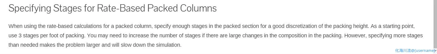

采用PROII塔模型RATEFRAC算法计算,采用了内置散堆填料,为什么计算结果和塔的number of stages有关?
既然确定了塔径、填料类型,填料高度等参数,采用速率模型,计算结果应该只和填料的性能有关,为什么还是和理论板有关?

同问,遇到同样问题,塔高塔径,填料参数都给定了,感觉理论板就是个虚拟值,不知道为什么调整理论板还会影响结果。我理解的是不是这个理论板就是一个逐板计算时候虚拟的一个数量,就是个计算次数而已,计算次数多,结果更准确。不知道楼主现在理解了没。

ASPEN中的帮助文件,刚查到,感觉跟我说的好像是一个意思,就是为了离散化填料塔,增加计算次数,使结果更准确。不知道楼主怎么理解。海友们也可以各抒己见,困扰已久。

改变了理论板就影响了,计算的基础数据,肯定是会有变化的
