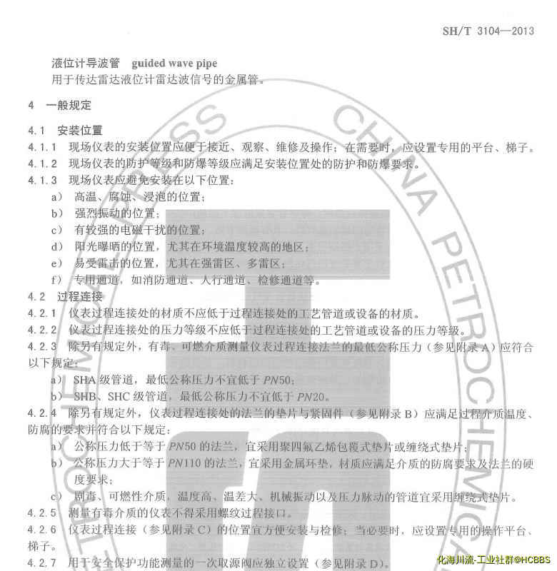

在设计中遇到如下问题,请求帮助。
在被测工艺管道中,需要设置就地表与压力开关,初次设计中将这两块仪表统一用一根引压管引出并测量。
有人提出这不符合设计规范,请问那个规范有此要求,是否所有的测量仪表都需要单独的引压管引出。

您呀,这话语间就是不太服气老同志。随便翻翻安全仪表系统设计规范,就有明确要求,测量仪表及取源点宜独立设置。
发表于 2017-11-13 13:58:08
发表于 2017-11-13 16:41:48
请参考上述标准最后一条4.2.7
发表于 2017-11-13 16:42:49

如果这个压力开关参与联锁,或者是安全仪表回路里的检测元件,为了更高的安全性和可用性,是需要独立一根引压管的。安全仪表设计规范里有这个要求。
