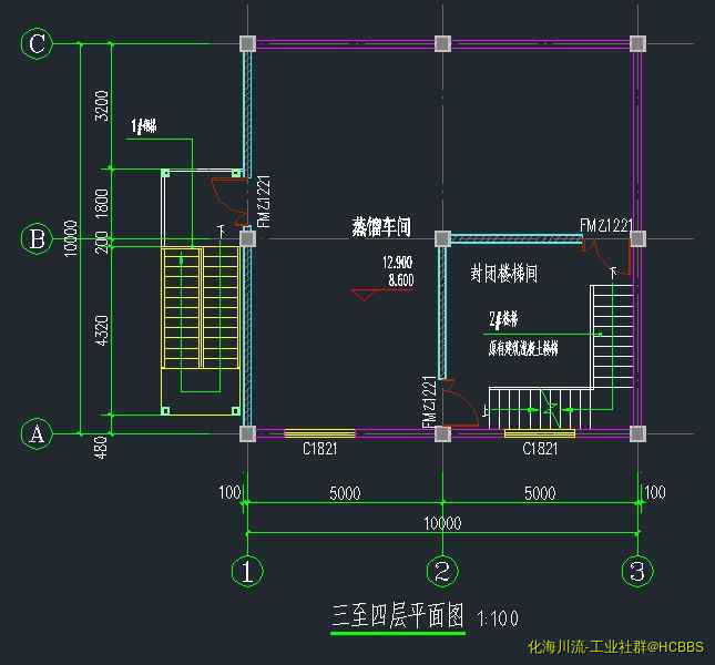

做了一个整改项目,糖厂蒸馏车间,属于甲类厂房,共5层,设室内楼梯,室内楼梯为L型,贴厂房墙体设置。根据建规,增加了一个室外楼梯,并计划将原有L型室内楼梯改为封闭楼梯间。
问题:2-4楼的楼梯间防火门朝向应该是朝那个方向??建规只是说开朝疏散方向。
理解1:疏散方向为跑至室外,所以2层下到1层楼梯间防火门开朝楼梯间;2层上到3层的楼梯间防火门开朝车间方向。
理解2:疏散方向可以跑至室外,也可以跑至上一层(等待救援或者从室外楼梯疏散),所以2层下到1层楼梯间防火门开朝楼梯间;2层上到3层的楼梯间防火门开朝楼梯间方向,如图所示。
楼梯间做法
楼梯间做法

个人偏向为第一种理解。求教了!!!

疏散门都是外开,暂未听说内开的。
