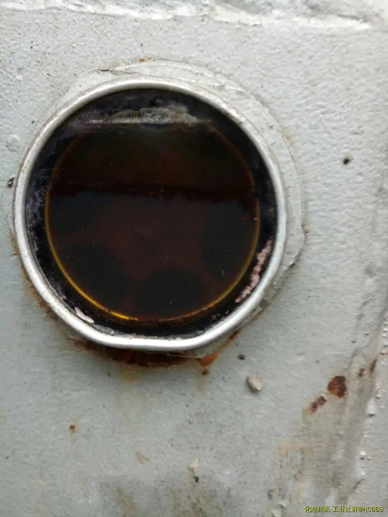

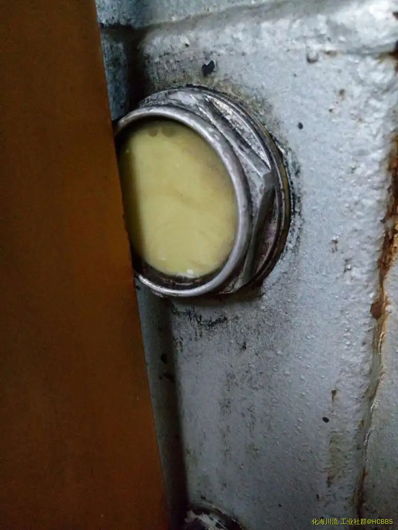

这油是乳化了吗。输送沼气的,风机是水冷的。

看上去油位太高了。

乳白色应该是进水了

是乳化了,不过乳化不一定是进水造成的,也有可能温度过高、油品质量等等原因。

不一定,放一些出来观察。油位太高,搅动剧烈,也会如此。

白色的是不是也是搅动产生的。停机后会消失吗?

润滑油加的太多了 正常润滑油在油窗的二分之一到三分之二之间就可以 第二个润滑油已经乳化了 观察一下是不是进水了 或者温度过高 把我放了换新的

换过油之后还没多长时间就变成白色的了。

油白色是不是转动状态下的拍的?静止下来如果恢复正常油就没有问题。

温度过高或者进水了,取样做一下水分

水冷的,是不是里面漏水了,检查一下

一般设计的时候油压大于水压,所以水到油里的可能性很小!个人估计是介质中有水,密封系统不好,带入润滑油中的可能性大点,也比较常见!

如果运转状态下是这样的乳白色,停机后能恢复原色的话,那油应该是运转搅动的气泡太多造成的

照片中的油位有点高,正常加油到1/2就可以了。罗茨鼓风机一般用的是工业齿轮油150#-220#的,这相也要确定一下。
再就是进水问题要排除了。

这个必须化验,也有可能是起泡。如果温度过高可能会乳化

有可能是润滑油选择不合适,油温过高造成的

润滑油牌号对不,罗茨风机用的是220号中负荷齿轮油,
