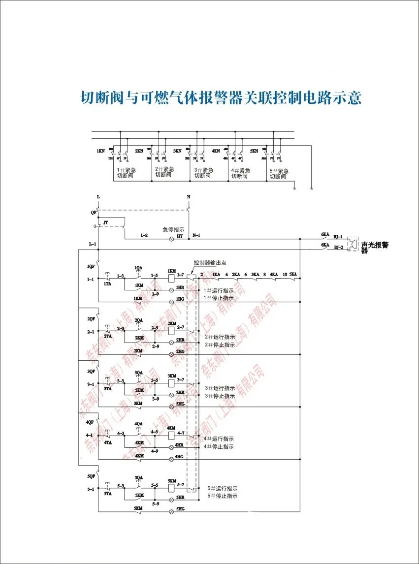

[求助] 流量液位串级控制

图一图二都是液位串级流量控制,另外图一是出料,属于LC-FC均匀控制,均匀控制通常是兼顾液位和流量两个变量,使两个相互矛盾的变量达到下列要求,前后互相联系又相互矛盾的两个变量应保持在所允许的范围内波动,调节的方法主要是调节主副回路的PID,主回路采用比例控制,积分足够大(主要调节P),副回路采用PI控制,如果调节需要非常快可以用PID。而图二是进料液位串级流量,流量到储罐泵(可能是控制泵的变频或者冲程,或者罐区有阀门),这个主要是保障液位平稳,就简单调节PID就好了。

图1主调参数是流量,副调参数是液位。以流量稳定为要求。反之,图2主调参数是液位,副调参数是流量。以液位稳定为要求。

主副回路不同,控制效果有所不同,一般是流量设置在副回路,考虑到副回路要求响应时间快点,主回路一般调节时间长,尽可能克服流量波动对控制目标的影响,即方案一。

第一张图是流量液位串级,这种控制确实比较少见,不过也有,记得国内工艺包歧化装置有类似控制,图画的很不规范,标注出SP、OP就方便判断了;第二张图,楼主没有截图完整啊,流量控制器还是有控制线去别的地方的,是动作阀门还是别的动作,不清楚,所以这个控制不好判断。

六天VIP会员 VIP会员 | 显示全部楼层       最后访问IP辽宁省
图是图,编程在内部。应该是串级。
第一个图的流量计安装位置好像有问题?

图一是串及均匀控制,塔釜液位为主,流量为辅,两个流量都在允许范围内波动,适合串联的两个精馏塔,即一个塔的塔釜是另一个的进料时候 图二是单纯的液位流量串及,以稳液位为主,流量允许波动,即液位波动信号值作为流量调节的给定值,两个方式的目的不一样,第一种适合双塔间

两者都是流量液位串级调节,流量是副回路,液位是主回路。主回路的输出是副回路的给定值,副回路克服流量的波动干扰,主回路保持液位的稳定。

图二,是流量液位串级控制回路,流量为副回路,液位为主回路,LC的输出作为FC的设定,  如过只投入FC,则流量大了,减小开度,流量小了,加大开度。
如FC,LC都投用,只看 LC即可,液位大于SP,则加大开度,反之则减小开度,  这与控制器LC.FC的正反作用有关系。
图一,可能只画错了。

主回路都是液控,副回路都是流控,第二幅没有画调节阀可能用变频泵调节

串级控制回路分主回路和副回路,如图一,FIC为主控制器,LIC为副控制器,不多见。
