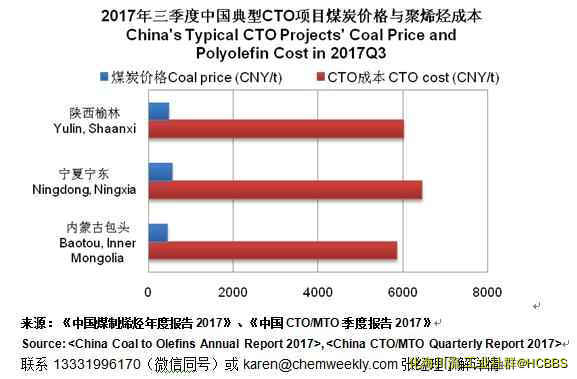

截至2017年三季度,中国已建成28CTO/MTO装置(山东地区未运行的MTP装置未计入),总计产能达到1205万吨。其中,煤制烯烃一体化项目共10套装置,总计产能705万吨。
亚化咨询数据显示,2017年三季度,中国主要几大煤制烯烃项目所在地,内蒙古包头、宁夏宁东、陕西榆林气化原料煤(5500大卡)价格分别为450/吨、560/吨、480/吨。以项目100%负荷运行为例,估算吨聚烯烃生产成本如下:
三季度,中国已建成的28CTO/MTO装置中7套装置涉及检修或未开启。装置开工率降低,分摊到吨产品的财务费用和折旧成本大幅增加。亚化咨询估算,本季度内,主流CTO装置的聚烯烃成本约为5900-6300/吨,而检修期装置聚烯烃成本则大于7000/吨。
三季度,华东地区HDPE均价10146/吨、LLDPE均价9675/吨、LDPE均价10389/吨,PP共聚均价8952/吨、PP拉丝均价8528/吨。亚化咨询估算,主流CTO装置吨产品利润约1200-1800/吨,而检修期装置利润大幅减少或亏损
总体看,煤炭价格和开工率是影响煤制烯烃项目盈利性的关键因素。煤制烯烃总成本中,原料煤炭价格占比约30-35%。煤价每增加50/吨,CTO成本增加约350/吨。同时,装置开工率降低,分摊到吨产品的财务和折旧成本增加,最终影响项目的盈利能力。
