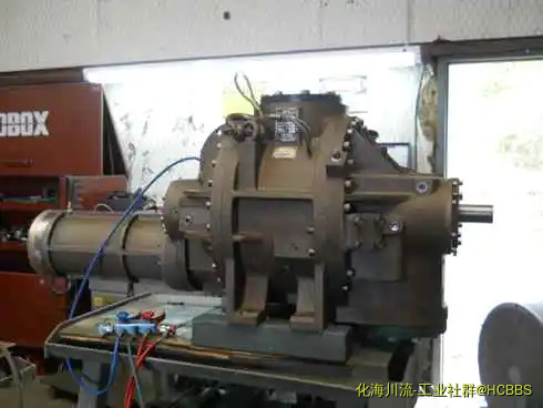

即日起,为加强海友交流,特在动设备技术版开设【每日一题】活动,希望大家积极参与,共同进步、共同提高!!!
奖励:积极参与3点财富,回答完好10-15财富。
此题两天有效,超过两天不予评分

输 气 系 数 也 称 容 积 效 率 ,是 换 算 到 吸 人 状 态 时 的 实 际 排 气 量 与 理 论 排 气 量 之 比 。输气 系 数 表 示 压 缩 机 转 子 齿 间 容 积 利 用 的 程 度 ,是 衡 量 机 器 设 计 制 造 优 劣 的 重 要 指 标 。

压缩机输气系数是压缩机实际容积流量与理论容积流量之比。
输气系数(λ)可以用下式表示:
λ=λVλpλtλl
其中,λV——容积系数,λp——压力系数;
输气系数在一定意义上可以理解为容积效率

压缩机输气系数是这样定义的:压缩机实际容积流量与理论容积流量之比。
输气系数(λ)可以用下式表示:
λ=λVλpλtλl
其中,λV--容积系数,与余隙容积有关;
λp--压力系数,与吸气过程的压力损失有关;
λt--温度系数,与压缩机气缸内温度有关;
λl--气密系数,与压缩机的密封程度有关。
输气系数在一定意义上可以理解为容积效率。
