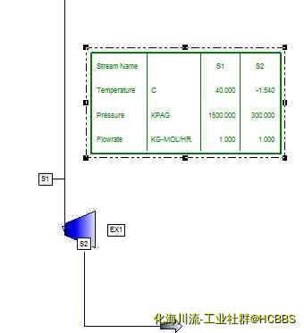

如题,40℃,1.6MPa的气氨,通过绝热膨胀能够液化吗?如果能够,膨胀后的状态温度是多少?压力多少?

罗朋VIP会员 VIP会员 | 只看该作者       最后访问IP江苏省
本来就是液相,减压后部分气化
简介--本帖最后由 罗朋 于 2017-11-2 09:03 编辑 file:///C:/Users/luopeng/Desktop/%E7%BD%97%E6%9C%8B%E5%8F%91%E7%BB%99%E6%82%A8%E7%9A%84%E6%88%AA%E5%9B%BE20171102085916.jpg-登录查看全文
发表于 2017-11-2 08:58:06
goldliyang + 3 积极参与
8

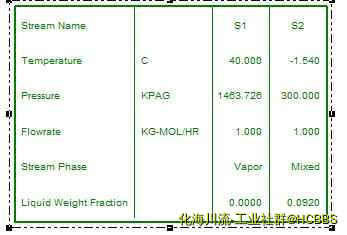

简介--或者是这个样子的-登录查看全文
发表于 2017-11-2 09:15:51
9
简介--本帖最后由 罗朋 于 2017-11-2 09:17 编辑 或者是这个样子的~~~~~40℃的饱和气体,减压后,部分液化-登录查看全文
发表于 2017-11-2 09:16:03

yyang029楼主 VIP会员 VIP会员 | 只看该作者       最后访问IP山西省
简介--和我想的一样,1.46MPa,40℃减压膨胀到0.3MPa后,温度降到-1.54℃对吗?有9.2%的液相是吗?你这个是软件模拟出来的吗?-登录查看全文
