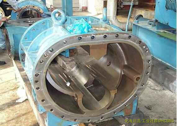

请问螺杆式压缩机的能量调节机构执行机构——滑阀,滑阀在腔体移动并与螺杆接触,滑阀下部的腔体有一个旁通口,请问下面的旁通口是与排气口相同还是吸气口相同,作用是什么呢??
请看下部的旁通口
答案:与吸气相通。将无效转子工作区压缩的气体与吸气口旁通,调节输气量的作用。

旁通口是与吸气口相通。调节就是通过将压缩后的部分气体旁通回吸气侧来实现的

YORK工业冷冻 + 7 并不是压缩后的部分气体,确切是吸气后经过.
29226xxyVIP会员 VIP会员 | 显示全部楼层       最后访问IP广东省
滑阀下部的腔体的旁通口与吸气口相通,其作用是将部分制冷剂回流到吸气口,以达到调节能量的目的。

与吸气口连通,通过旁通改变油压,调节活塞的位置,达到调节能量的目的
发表于 2017-10-28 14:11:15
YORK工业冷冻 + 5 旁通改变不了油压
