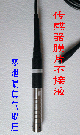

1、废液有粘性,那有多粘呢? 。。。有没有蜂蜜粘?
   没有的话,零泄漏集气取压传感器膜片不接液的投入式液位计,妥妥地就把液位测了 。。。
    当料液粘稠时,把探头上那个有小孔的导液冒,拧掉不用扔喽去!
2、哥是不怕这个料浆,他有多粘呢,
   他粘得那怕纯粹就是胶,而不是胶水,哥也不怕他!
   哥为啥不怕呢?
   哥的这个液位探头上的集气管呀,它可以根据料液的粘稠情况,加粗,加粗,再加粗,
   粗得让粘料,想挂壁堆积堵管?让他痴心妄想!,让他粘连堆多喽,就不堪自重,自动掉下去滚下去!
   他粘有个屁用呀,,,哥的传感器,不接液只测气压,
   明白不?

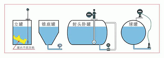

5、再另外,
   哥哥我们村,还有制造 在线液位储量仪
   不管你家的罐子、池子、槽子,,是个啥形状,,哥都能把液位和储量,同步给你测出来
       呵呵呵,没有最好,只有你没见过的好
    任意形状罐体液位在线储量仪_4款.pdf ( 下载次数: 1,容量537.2 KB,共需【50  财富值  +  财富 -5 财富值】)
