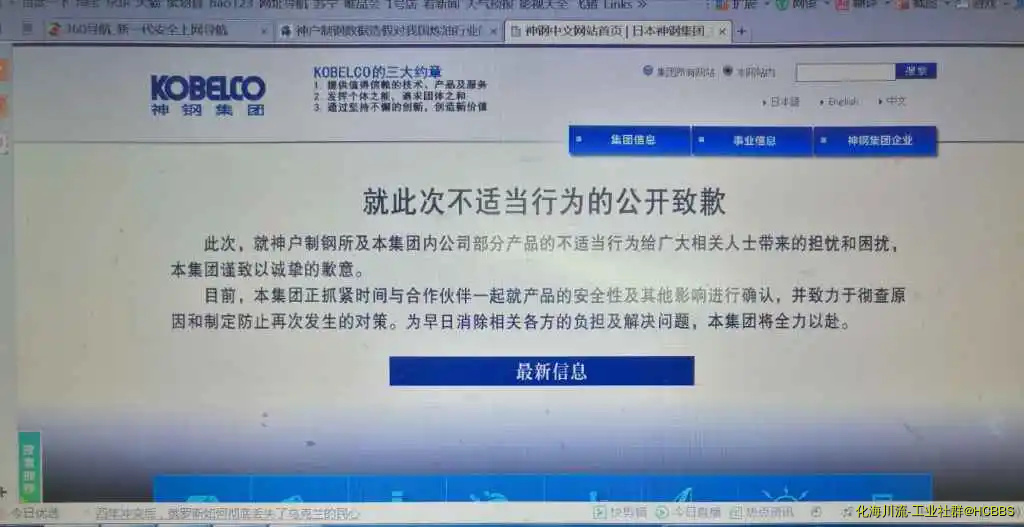

株式会社神户制钢所《关于本公司及本集团内公司不适当行为的公告》
http://www.kobelco.co.jp/chinese/releases/1197840_15016.html
发表于 2017-10-21 08:24:07
海川副教授  |  头衔:  【知识丰富的参与者】
这几台运行近十年的由KOBELCO制造的渣油加氢反应器不知道有没有人去复核设备材质?或者发函要求神户制钢提供质量保证函?
