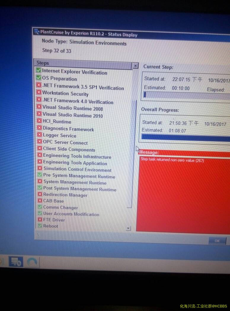

我安装系统的时候怎么有这么多安装不上的啊   是win7系统不对还是有哪里没设置好呢
哪位师傅给指点一下啊  有遇到过类似问题的么

感觉应该是操作系统问题,确认下是否跟你的霍尼软件兼容。

霍尼韦尔要求win7 32位  专业版  英文   我装的是64位的   我换个系统试下
