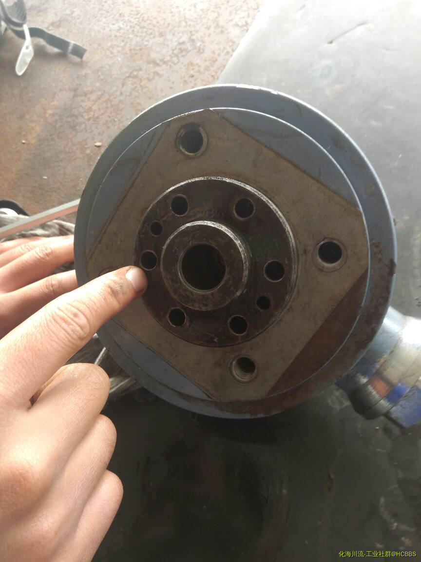

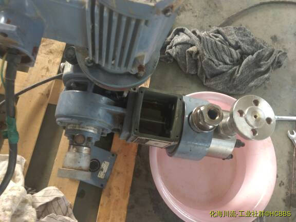

检查  安全  补油  隔膜都没事
发表于 2017-10-13 14:33:44
LYSTV楼主 VIP会员 永久VIP | 显示全部楼层       最后访问IP山东省
终身会员  |  头衔:  【动设备检修工】

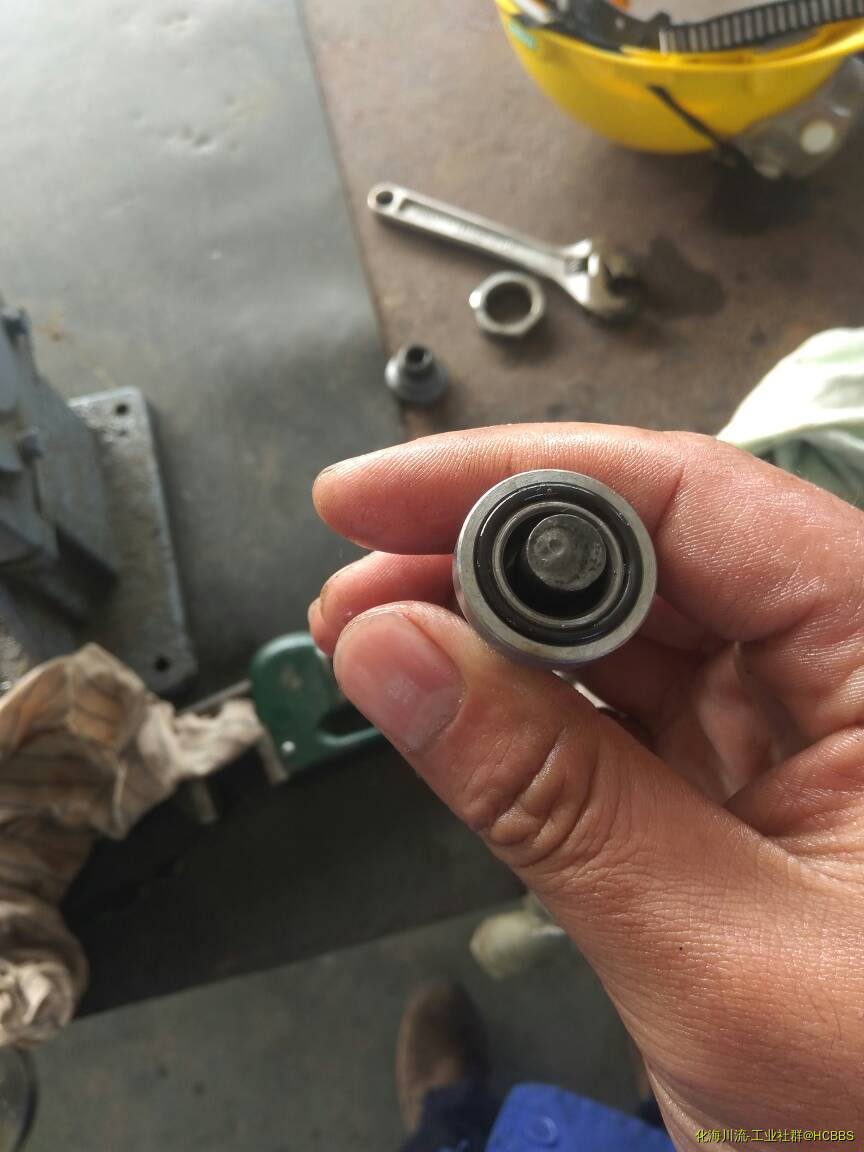

活塞环 怀疑
发表于 2017-10-13 14:35:10
终身会员  |  头衔:  【动设备检修工】
单向阀也没事
发表于 2017-10-13 14:39:38
6366VIP会员 VIP会员 | 显示全部楼层       最后访问IP山东省
我也亲自修过数次隔膜泵,排除上面说的单向阀的问题,那就是两隔膜之间有气体,装好隔膜之后手动盘车将气体排出在试试
