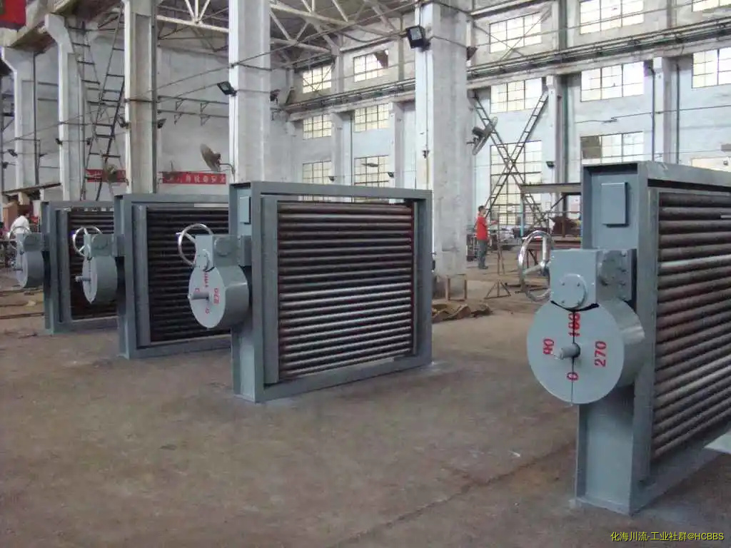

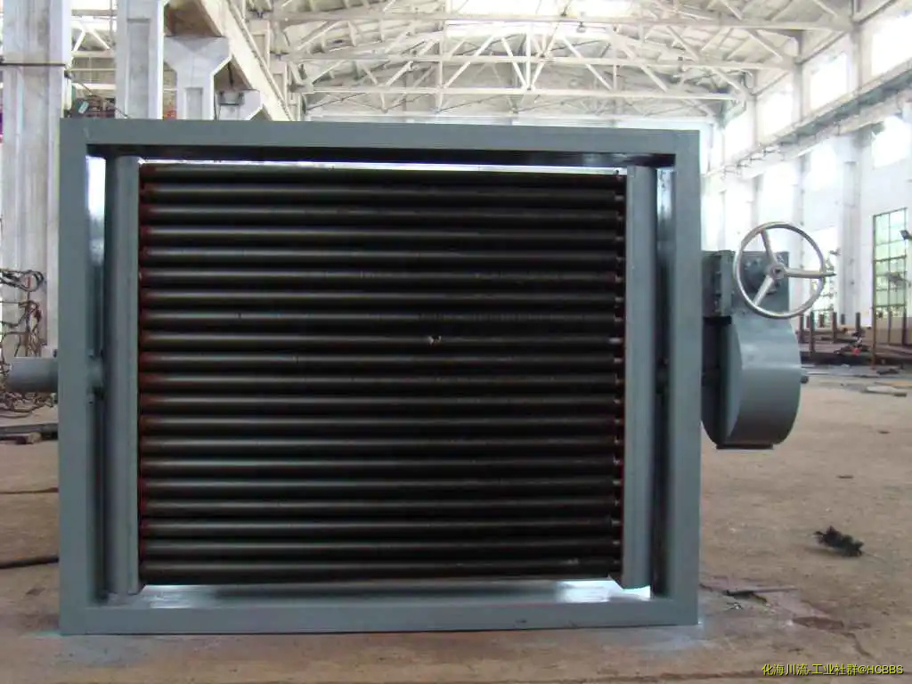

这是从网上下载的一个图片。和我们原公司用的基本一样,这就是属于翅片式的了。
这种换热器就是气气换热使用的,具体的参数需要看你换热介质的压力和要求的换热效果,我这里倒是有厂家的联系方式,我可以给你找一下。

这暖风器外观质量太次了

看看可旋转式暖风器
