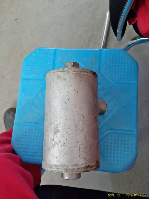

[求助] 这是变送器隔离罐吗
5.6K |14
虔诚的龙VIP会员 VIP会员 | 显示全部楼层 |阅读模式       最后访问IP内蒙古自治区
怎么安装的

冷凝罐,隔离罐都可用。
发表于 2017-10-11 10:32:38
hetty_zhuVIP会员 VIP会员 | 显示全部楼层       最后访问IP美国
溢流口要在上面
发表于 2017-10-11 10:43:06
chenhsVIP会员 VIP会员 | 显示全部楼层       最后访问IP山东省
按照图示的话,右进下出。
发表于 2017-10-11 11:32:17
冷凝灌也可以叫隔离灌,竖立安装,有螺帽的朝上,起参水和排气的作用。
发表于 2017-10-11 12:00:26
虔诚的龙楼主 VIP会员 VIP会员 | 显示全部楼层       最后访问IP内蒙古自治区
目的是解决丙烷储罐气相带液问题,我准备接到丙烷储罐液位变送器气相可以吗?隔离液加什么?
发表于 2017-10-11 12:30:53
加水就可以了,丙烷不溶于水。而且水也好计算,好维护。如果有零下温度,注意做伴热保温~  详情 回复 发表于 2017-10-11 15:44
我这边气温低,加防冻液可以吗
发表于 2017-10-11 17:40:02
应该可以的。是乙二醇吗?乙二醇溶于水,丙烷不溶于水,应该可以的。  详情 回复 发表于 2017-10-12 09:05
海川工程师(荣誉)  |  头衔:  TA未设置
螺丝是排气用的,朝上安装;
一般是右侧进;
下方开口要检查一下,看里面的管子是不是深入,即实际出口是高于进口还是低于进口。
出口低于进口的,可做冷凝罐或隔离罐使用;
出口高于进口的,用于气液分离(隔离),防止液相介质进入引压管。也可理解为蒸发罐,即低沸点介质在罐内蒸发后进入引压管(主要是扩大与环境的换热面积使之加速气化)。用于低沸点介质的测量
发表于 2017-10-11 21:09:40

冷凝罐,一般用于测蒸汽介质的,让蒸汽冷凝成水然后传到压力传感器上,不至于温度过高损坏传感器

右边接介质,下边接变送器,上边加隔离液或冷凝液

这是蒸汽测量的凝液隔离罐,保证恒定的导压管液位高度,下方接变送器,右侧接过程,此罐的安装高度要比过程接入点要高,使多余的冷凝液流回到过程中去,下方的管子伸到罐内,开口比右侧出管的位置高,垂直安装

冷凝容器、隔离容器本质上,内部是有区别的。

负向带水可考虑将负向从最高点取压,甚至向上加一段弯曲段再引下来,不建议加隔离罐,隔离液的挥发和防冻有可能比不改之前维护量更高
