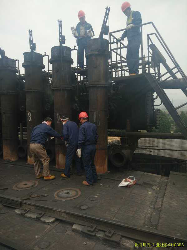

死火道很多,影响焦炭质量和环保了!

是在捅斜道吗?

什么原因造成的死火道啊???

zhanshizhanshi楼主 VIP会员 VIP会员 化海川流M | 显示全部楼层       最后访问IP广东省
炉墙上掉下去的砖
发表于 2017-10-4 14:38:52
炉墙砖怎么会掉下去啊??  详情 回复 发表于 2017-10-4 15:45

是捅斜道吗   效果怎么样

是疏通哪里,捅棍下部是红的。

怎么样有效果吗,我们以前捅了效果不大啊。

有效果的,可以完全打通

炉边上的,不影响加热的话拨到一边就行,就一两个的话降温墙上打个洞弄出来砌上就行。这样桶把斜道也弄坏了
