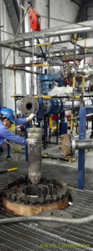

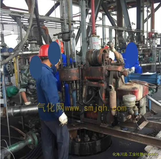

请教各位大侠:德士古水煤浆气化急冷流程渣口堵塞严重,拔掉工艺烧嘴后,大家用什么方法通渣口?

xGguai0911VIP会员 VIP会员 | 显示全部楼层       最后访问IP内蒙古自治区
找几根激冷水过滤器大盖螺栓,焊接在一起直接从炉头扔下去,捞渣机开人孔取出or如照片所示

345689768VIP会员 VIP会员 | 显示全部楼层       最后访问IP黑龙江省
可能类似于打井打桩机
