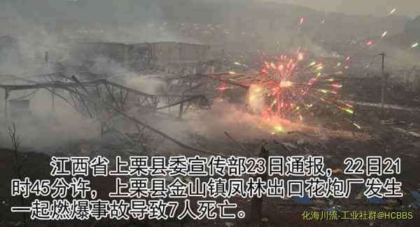

江西萍乡一花炮厂发生燃爆事故
       22日21时45分许,上栗县金山镇凤林出口花炮厂发生一起燃爆事故导致7人死亡。该花炮厂因存在重大安全隐患,于9月22日被当地安监局责令停产整顿并查封。当晚,这家企业擅自启封组织生产导致事故发生。
       事故发生后,当地立即组织救援人员第一时间赶赴现场,启动应急预案,开展排险救援工作。
       目前,事故善后处理工作正在进行中,事故具体原因在进一步调查。

据国家安全监管总局网站消息,国家安全监管总局办公厅通报江西省萍乡市上栗县凤林出口花炮厂“9•22”较大爆炸事故。调查发现,涉事企业不顾停产指令,擅自拆启封条,违法组织生产;生产的组合烟花内筒所装药物全为爆**,药量严重超标,超过国家标准规定最大含药量近3倍,且生产作业现场超员超量。
发表于 2017-10-2 14:11:33
区副超(海友)  |  头衔:  【海川热心参与者】
节选自《“9•22”较大爆炸事故的通报》 安监总厅管三〔2017〕82号
   据初步调查,9月12日,当地安全监管部门检查该企业时发现存在安全隐患问题,立即责令限期整改;9月22日上午,当地安全监管部门复查时发现有关安全隐患问题整改落实不到位,责令该企业停产,并张贴了封条;当晚,该企业不顾停产指令,擅自拆启封条,违法组织生产。经现场勘查和初步分析,该企业违规使用混装药封口一体机进行组合烟花内筒二次装药,在调试或维修设备时,混装药部位首先发生爆炸,随后引起收饼部位爆炸,现场7人(5名操作工、1名门卫和企业实际控制人)全部当场死亡。该企业生产的组合烟花(俗称开天雷)内筒所装药物全部为开包药(爆**),药量严重超标,超过国家标准规定最大含药量近3倍,且生产作业现场超员超量。
