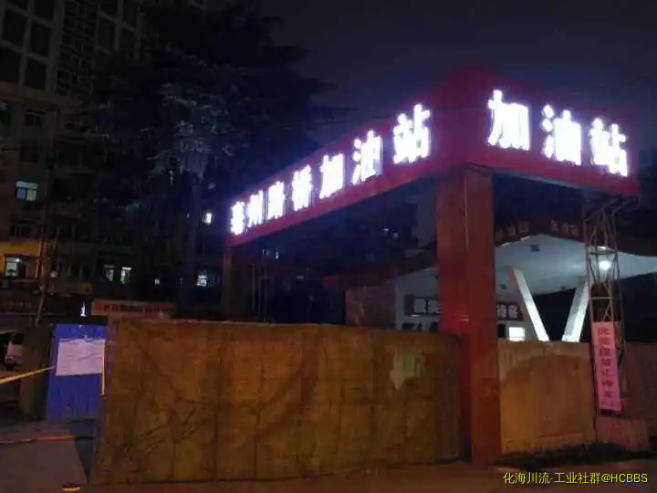

亳州路桥加油站停业施工发生爆燃事故
9月20日晚18时48分,合肥市亳州路桥加油站在停业改造施工过程中发生爆燃事故。当天晚上23点55分,“庐阳发布”微博向社会公布事件发生情况,据介绍,爆燃事故造成2人受伤,目前已送往医院救治。
  当天事故发生后,庐阳区**高度重视,由区**相关负责人牵头,立即成立事故调查处置领导小组,及时赶赴事故现场。 经了解,事故造成2名施工人员受伤,其中1人重伤(靳某,男)、1人轻伤(罗某,男),伤者均于第一时间被送往安徽医科大学第一附属医院救治。
  消防部门于第一时间采取措施,最大程度降低发生二次事故的可能性,安监部门责令施工企业立即停工,事故发生的原因正在进一步调查之中。
