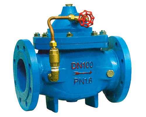

看图猜设备!!!
这是什么阀门?用在哪里?相比于同类的其他结构阀门优势在哪里?
答案两天后公布
积极参与者3财富奖励,答对者10财富奖励,两天后参与的将不再进行奖励。
欢迎各位海友积极参与!!!

缓闭式止回阀

一种泄压阀,用在水系统。

自力式阀门,自动调节压力

脉冲式减压阀

缓闭止回阀
安装在高层建筑给水系统以及其他给水系统的水泵出口处、防止介质倒流、水锤及水击现象的智能型阀门。
该阀兼具有电动阀、逆止阀和水锤消除器三种功能,可有效地提高供水系统的安全可靠性。并将缓开、速闭、缓闭消除水锤的技术原理一体化,防止开泵水锤和停泵水锤的产生。

平衡逆止阀

平衡止回阀

自力式调节阀

缓动式止回阀。

遥控浮球阀
遥控浮球阀和法兰闸阀是同属一个类型的阀门,区别在它的关闭件是个球体,球体绕阀体中心线作旋转来达到开启、关闭的一种阀门。球阀在管路中主要用来做切断、分配和改变介质的流动方向。二片式球阀,三片式球阀,是近年来被广泛采用的一种新型阀门,本类阀门在管道中一般应当水平安装。

遥控浮球阀,高平台球阀是一种比较新型的球阀类别,它有着自身结构所独有的一些优越性,如开关无摩擦,密封不易磨损,启闭力矩小。这样可减小所配执行器的规格。配以多回转电动执行机构,可实现对介质的调节和严密切断。广泛适用于石油、化工、城市给排水等要求严格切断的工况。

减压阀

自力式调节阀

缓闭式止回阀   带防水锤功能
